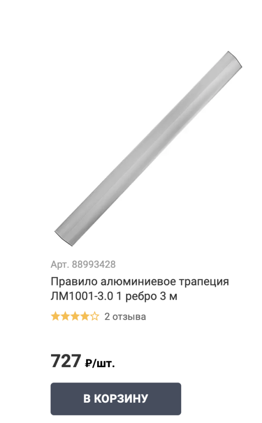

Лучше просто правИло купить, хотя бы трапецию. А лучше просто прямоугольное.
Для одноразовой работы жаба душит 1600 руб выкидывать.
Из профилей добиться требуемой жесткости не получится?
Можно, конечно, но правило в хозяйстве вещь полезная. Берите прямоугольное. По нему в качестве направляющей удобно прямые пилы делать.
В Леруа есть дешёвенькие, а в хозяйстве всегда пригодятся.
профиля будут прогибаться
нужно правило
