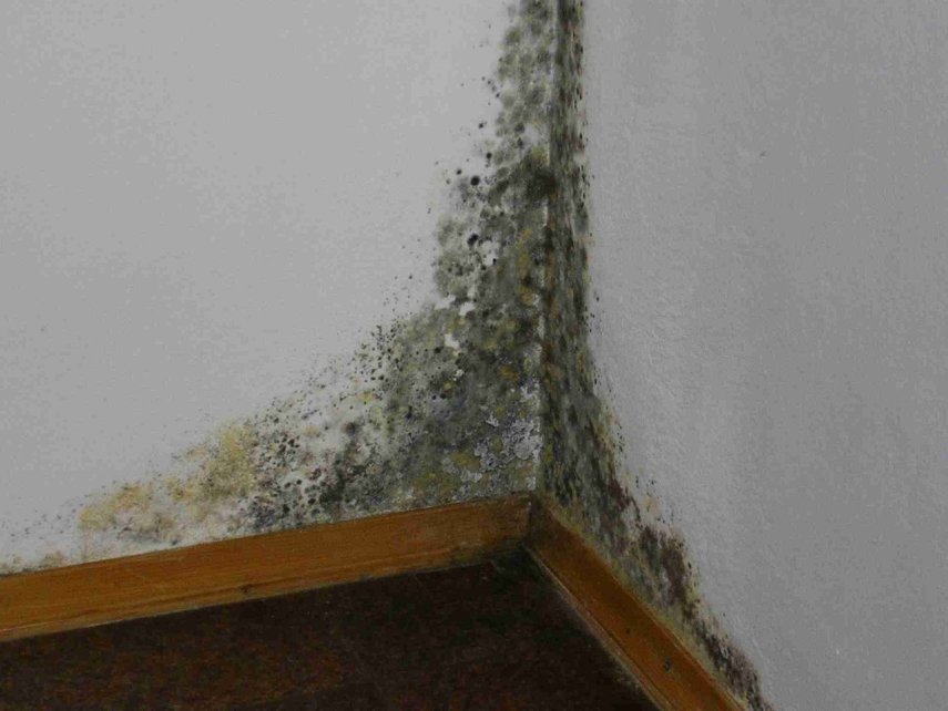

Что можно сделать с холодным углом в квартире, чтобы он меньше страдал от пара?
Здравствуйте! У нас угловая квартира и зимой, если принять горячую ванну или на кухне устроить жаркую готовку, то весь пар уходит в холодный угол. Естественно, сейчас будем переделывать вентиляцию, но что можно дополнительно сделать и с углом? – Думал Пеноплэксом утеплить угол в квартире, и заказать шкаф, чтобы скрыть его. Или лучше полностью открыть угол? – Видно, что, в основном, угол пострадал за тумбочкой, а на открытой части по минимуму. Может, тогда убрать всё из угла и покрасить, чтобы не мучиться с ежегодной переклейкой обой? – пусть "дышит". В общем, буду благодарен за совет – что можно придумать/сделать в плане подготовки холодного угла в квартире к следующей зиме? И как визуально это сделать эстетично.

Дима78 сказал бы - надо утеплить угол.
А плесень... если стена крепкая - можно всё вытравить Белизной в несколько раз.
Если стала вспухать - всё гнилое сбить и заново оштукатурить.
Перед тем пропитать грунтовкой "антиплесень".
Лучше.
Если шкафом закроете, стена сильнее промерзать будет.

Удалите штукатурку, если нет явной щели, то забуритесь буром d8мм на 2/3 толщины стены или половину отверстия бурить с шагом около 3см. Затем отверстия продуть, смочить и заполнить пеной. затем восстановите отделку.
Надо бы ещё саму стену оценить снаружи...
Может там ещё и угол мочит.
Что вообще за стена - кирпич, бетон.
У нас в торцевых стенах дома имеется проблема такого рода: белый кирпич, облицовка плитами, но по факту плиты просто навешены на крюки металлические и швы плит "затёрты", а стена сама не штукатурена.
Соответственно она вся щелястая и при неблагоприятных условиях у некоторых зимой задувает не по-детски.
Стены все переделывать не в какой капремонт не влезет, потому локально пропенивают изнутри и снаружи с замазкой СТИЗой.
