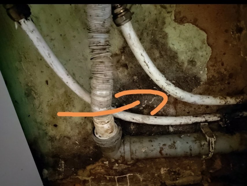

Добрый день.
Ситуация следующая, протекает полипропиленовая труба. Но протекает посередине трубы, не на стыках. Заделал холодной сваркой, появилось трещинка в другом месте, в общем пришел к выводу, что нужно менять трубу. Сам такого пока не делал, но готов поэкспериментировать)
Поэтому прошу помощи!

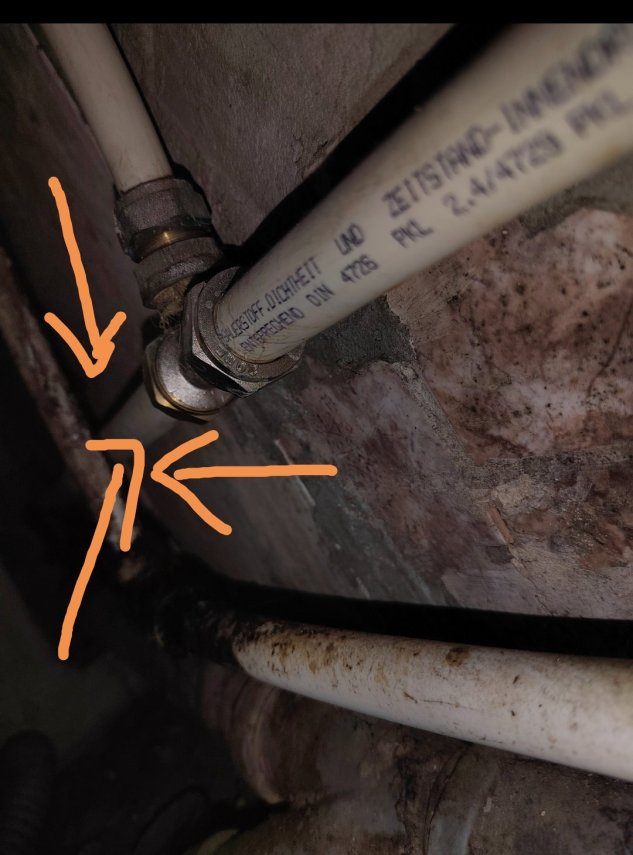

Подскажите пожалуйста, пошагово, как заменить полипропиленоаую трубу под раковиной. ( труба кстати горячей воды). Если учесть, что она входит в тройное соединение ( не знаю как правильно называется, на фото показыаю)
Какой размер трубы подойдет ? Можно ли такие трубы соединить в домашних условиях, без доп оборудования?
Подскажите пожалуйста, по шагам, с подробностями, буду прям по инструкции делать))
Вопрос можно ли не всю трубу менять ( так как она довольно не удобная идет) а именно кусок, который протекает ?
Можно ли все это провернуть, в домашних условиях, без доп инструмента для нагревания, ножниц специальных и тд. Есть альтернативные варианты?))

Металллопластиковая, на пресс фитингах, инструмент нужен, но не сварочник.
Вам бы всё это дело полностью заменить, если трещина вдоль, то трубам уже хана, тем более на горячей.
Полная замена на пропилен
Помню в одной квартире менял металлопласт. Старая труба в руках на кольца распадалась. Нужна полная замена!
Замена ок, а по как ее сделать в домашних условиях? Целиком менять или кусок вырезать можно?
Можно бкзпец инструментов ?
Менять целиком от приборов учёта.
А как без инструмента? совсем без инструмента нельзя, да и в аренду можно, хотя стоит он не дорого.

На разводку берите трубу ПП-20, желательно с армировкой.
Длинные прогоны можно 25-ой - будет распределённый коллектор :).

Позвольте глупый вопрос, подскажите с чего начать.. Как там вытаскивать такие трубы и менять на новую? Практики такой не было еще, хотел бв начать " более подготовленным". Возможно есть возможность дать ссылочку на граммотное видео ? Буду благодарен.
Может просто нанять мастера, для работы нужен инструмент и небольшие но знания
Да вот если знания, можно почерпнуть, то инструмента нет сейчас.
Потому вопрос, можно ли " без спец инструмента " ?
нет, как вы это себе представляете, немного но денег надо потратить, на набор сварочника, плюс потренироваться в сварке труб
или в аренду
Вы можете в принципе без специнструмента заменить металлопластик. Но это конструкция безумно ненадежна
