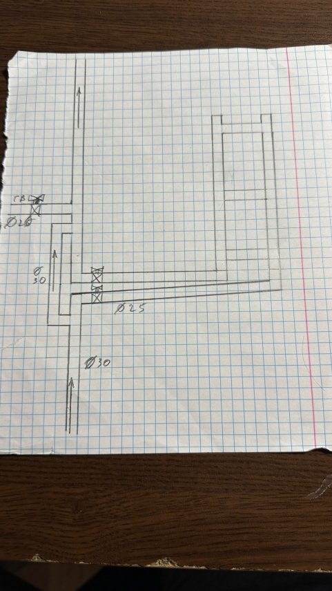

Доброго дня. Делали ремонт в ванной и меняли ПС с проточного на лесенку с нижним подключением, а также переносом на дашьнюю стену. По итогу он не греется, точнее греется когда идет водоразбор. Дано:
стояк с нижним подводом воды, ПП30
байпас смещенный, ПП30
отводы с шаровыми кранами, ПП25 в стенах в изоляции
полотенчик 40х80 с нижним подключением, два крана Маевских сверху (воздуха нет)
расстояние от ПС до стояка - ок. 2,5м
верхний отвод на уровне нижней точки ПС
нижний отвод - ниже на 10см
Схему прикладываю. Практически все уже в плитке, можно переделать только в районе отводов и байпаса.
Какие мысли?

А почему боковое не сделали?
Ну, и байпас надо было до 25 уменьшить и максимально близко к кранам поставить. У вас сейчас сопротивление в ветке пс выше чем в байпасе.

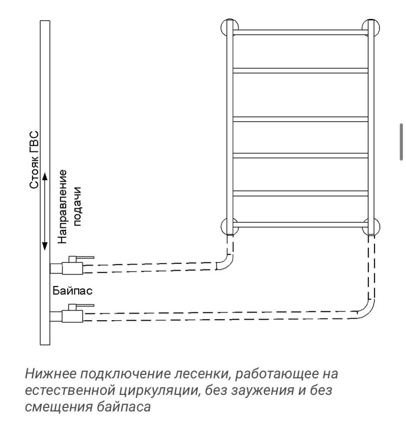

А если с байпасом поиграться и сделать его несмещенным и не зауженным?
Или что-то похожее на это:
IMG_4130
Ну таки да, как минимум байпас должен быть около кранов в сторону полотенчика, а не как у вас в обратную от него. Плюс заужение на последнем фото стояк 32, а байпас 20.
А можно ли обойтись несмещенным байпасом? Будет ли работать эта схема?

Почему вода не пойдет? Это вроде как рабочая схема из известной на просторах инета статьи.

Пойдёт, потому что будет идти не только своим ходом, но и гравитационной циркуляцией подталкиваться. Только с учётом нижней подачи сделать надо ровно как на том рисунке в той статье - с расположением полотенчика выше отводов от стояка, без контруклонов и так далее.
