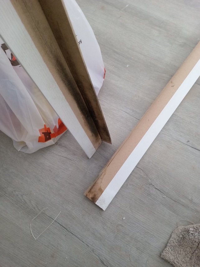

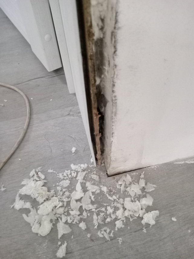

Здравствуйте. У меня такая проблема, может кто подскажет. Установили значит межкомнатные двери, а спустя месяц заметил, что низ доборов стал набухать. Снял наличник а он почернел. Откывырял немного пены за добром, а там влага внутри, и так на 4 из 5 дверей.Откуда может тянуть не пойму. Отопление тёплый пол, вентиляция работает. Никто ещё не проживает. Пока двери не были установлены, откосы всегда были сухие, и прошлую зиму при сильных морозах

Буду искать. Главное прошлую зиму пока дверей не было никакой конденсат не образовался на дверных промах. А как в этом году поставил так появился
Тепловизором посмотрите. Такое возможно при наличии сквозняка в точке примыкания стена-пол в районе дверного проема. Либо, сквозняк по швам кладки.
Спасибо. Посмотрю. Только как понять это в тепловизор, ни разу не пользовался. Обещали через пару дней оттолжить как раз. И если это сквозняк в примыкание или по вкладке, как то можно устранить? Если бы по вкладке было тогда бы по всей поверхности прявлялся конденсат и плесень, а там только снизу как раз. Ещё раз спасибо
По плите перекрытия пустотелой, или где то щель, вариантов можно придумать, можно сквозняк и рукой почувствовать, смочить руку и будет холодить

Так проблему и не решил. Снял во всех комнатах, по несколько штук кварцвинила, и там между кварце и подложкой влага. Если от грунта тянет то есть ли возможность как то устроить. Стяжка без напольного покрытия год простояла, высохла.
Гидроизоляция цоколя выполнялась? Канализация нигде не протекает? Недавно в одном дуплексе делали ремонт санузлов сначала в одной половине, затем в другой. И там, и там, под стяжкой обнаружили закрытый мешком и залитый стяжкой отвод канализационной трубы. По этой причине в обоих помещениях постоянно было сыро, и стена коридора снизу была влажной. Причем, в одной половине дома только не закрытый отвод был, а в другой еще и поврежденные канализационные трубы.
