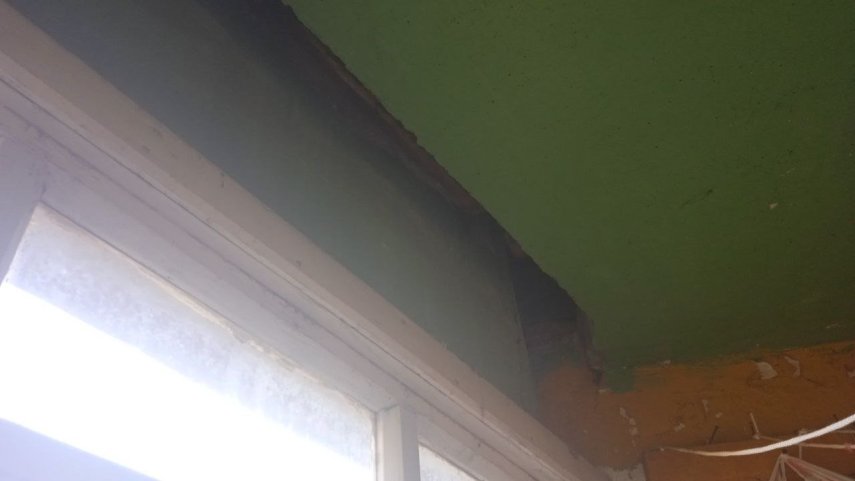

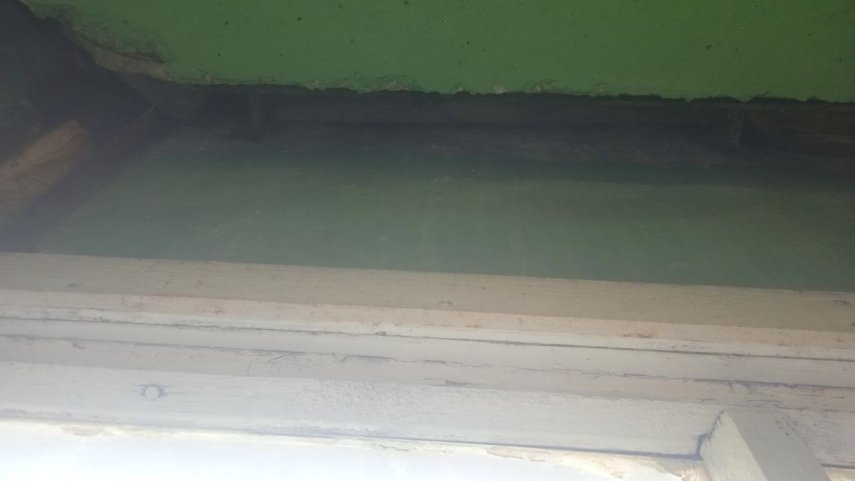

Заделка больших щелей на потолке балкона
Пенопласт полоску на монтажную пену, только пленкой закройте окно и поверхности рядом
по пенопласту можно штукатурить , клеем для пенопласта ) по сетке

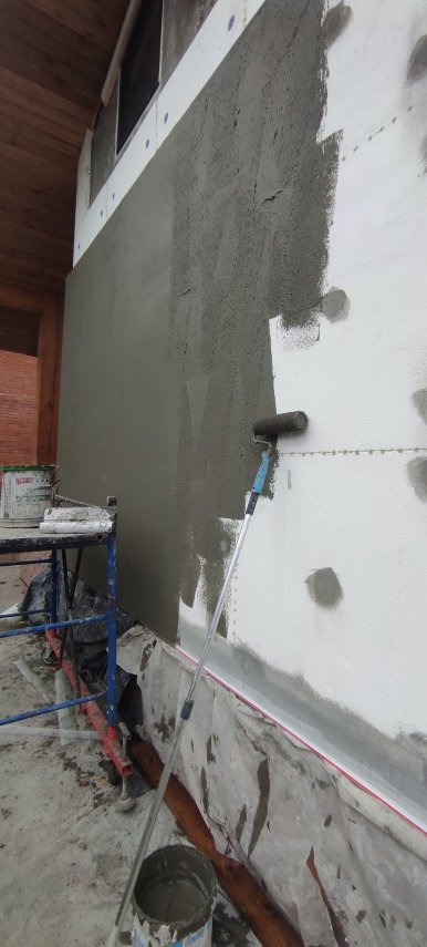

я и сам первый раз делал эту работу )) технологию мокрого фасада освоил , видео от гражданина Надежного насмотрелся )))
7 часов назад, bagayama сказал(а):
А вы его чмырили
Было за что, да и сейчас он таким и остался, есть только он , остальные дураки. На все предложения улучшить сам процесс, он тупо огрызается и продолжает учить делать по старинке, без новых реалий.
Я взял всю основу выполнения работ, только сами работы сделал по своему.
К примеру, применил валик и шпатель для механизации при нанесение базового слоя, что на фото выше видно 🙂
