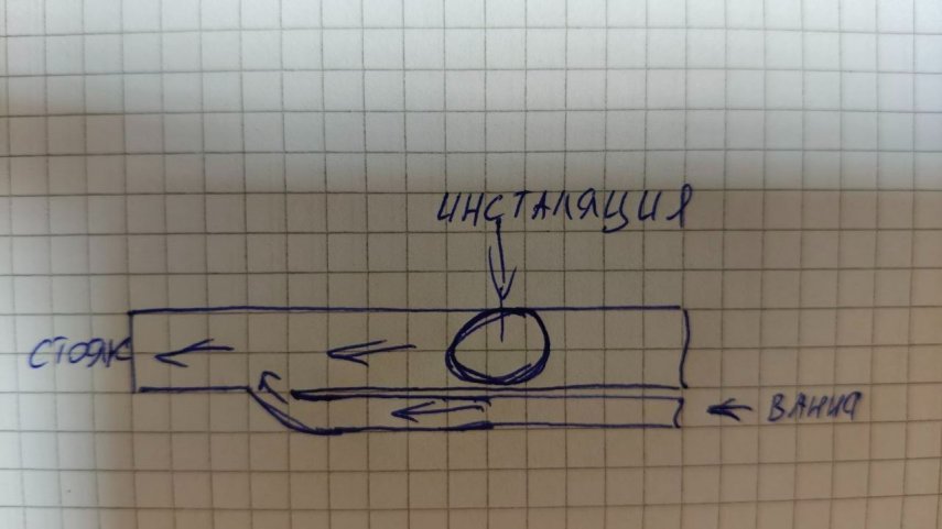

Возможно ли поставить тройник с боковым отводом в 45 градусов на 50 мм между инсталяцией и стояком канализации? Не будет при таком подключении забиваться 50-я труба?
Возможно ли так подключить? На рисунке вид сверху.
@Evgenik photo_2025-04-28_14-53-50.thumb.jpg.109d25c00b9d42af0442a348715d0d03.jpg.467a67796fb1d55d4c10c9bafa65e77a.jpg
Задумался над таким подключением. Допустимо ли так сделать, 50-я труба не будет забиваться?
В стояк еще один тройник можно поставить. Один над одним вплотную. В нижний подключить ванну, в верхний - инсталляцию.
Так нельзя
