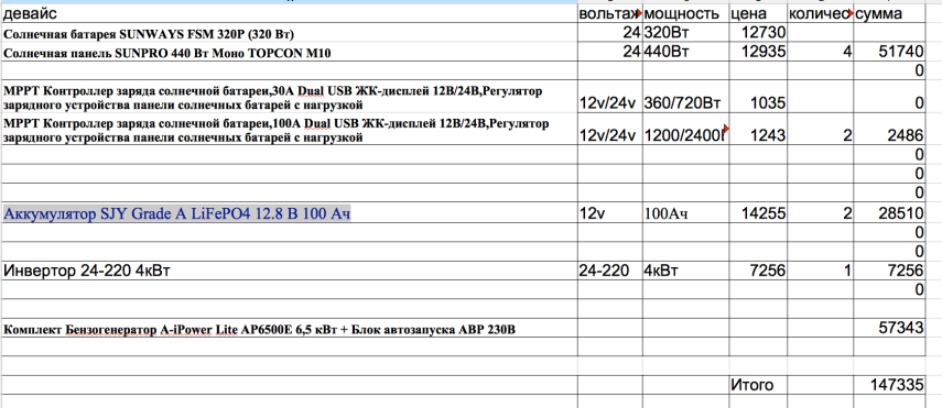

Произвел расчет стоимости системы резервного питания с использованием солнечных батарей и резервного генератора с блоком АВР. Получилось по минимально необходимым нуждам 147тыс с генератором, 90тыс без генератора. Как по мне, так вполне подъемные средства для решения проблемы обеспечения бесперебойного электропитания.

Насколько я знаю на постоянном токе очень важно сечение проводника, нужно учесть и всё дополнительное оборудование
Думаю 10А на мм.кв, достаточно, хотя, можно и больше заложить. На стадии строительства это сделать не сложно.
Это зачем? Ты хочешь чтоб без тебя запускался и работал бензогенератор?
Взрыво-пожаробезопасность тебя не смущает?

Ёмкости 100 А·ч достаточно для обеспечения 8 часов автономной работы газового котла мощностью 150 Вт.
На какие нагрузки ты расчитываешь при пользовании АКБ?
Как по твоему будет работать система при пропадании электропитания?

Не смущает. Опыт организации есть. Генераторная строится отдельно от дома с пожаробезопасной отделкой и шумоподавлением. Шумоподавление в приоритете.
При пропадании питания включается генератор. При отключении генератора вступают в дело аккумуляторы до моего приезда для дозаправки. При отсутствии необходимости в работе генератора в летний период, например, используются аккумуляторы.
Либо другой алгоритм: при отключении питания включаются аккумуляторы, при достижении критического уровня разрядки включается генератор для подзарядки.
Этот вариант пожалуй даже более предпочтителен и логичен.
Подумал немного, газ тоже желательно бы иметь для котла. Или дизельный котел ставить, или ТТК или пеллетный, для снижения энергопотребления. Или, как вариант, в случае аварии приезжать и камин топить в период отключения. В общем, есть еще над чем подумать.
