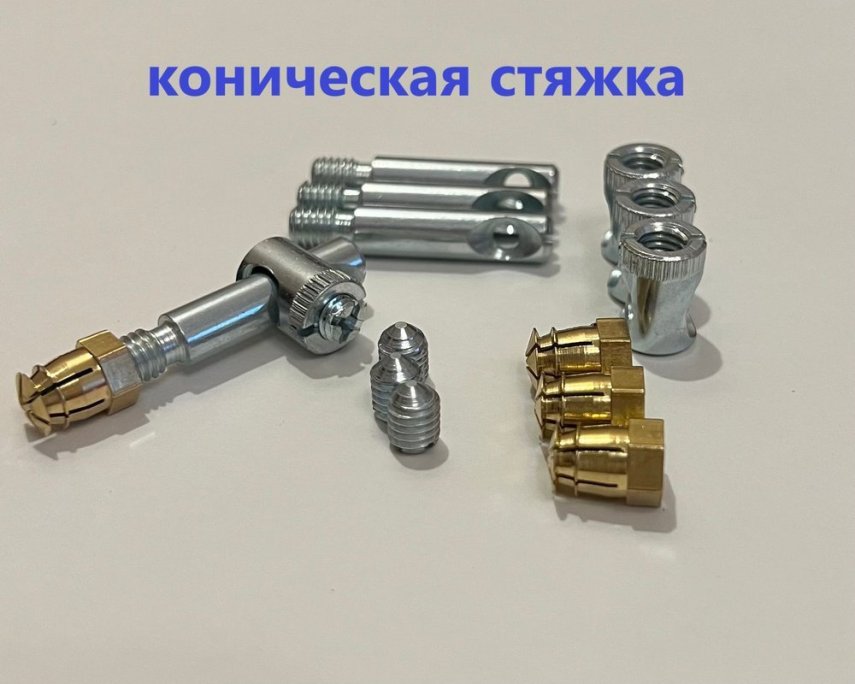

Винт вышел, теперь нужно профили разъединять. Попробуйте расшатать, или отверткой как рычагом раздвинуть.Судя по фото там шток с конусообразным отверстием, в которое входит конический фиксирующий винт.
В 20.06.2025 в 11:45, Natalia76 сказал(а):
По способу крепления похоже на эксцентриковую стяжку
...а по факту это коническая стяжка. Хотя суть не очень меняется.
Конический винт вы выкрутили, теперь шток с коническим отверстием в бочонке ничего не держит, так что дело за аккуратной физической силой - постукивайте, тяните, раскачивайте.
