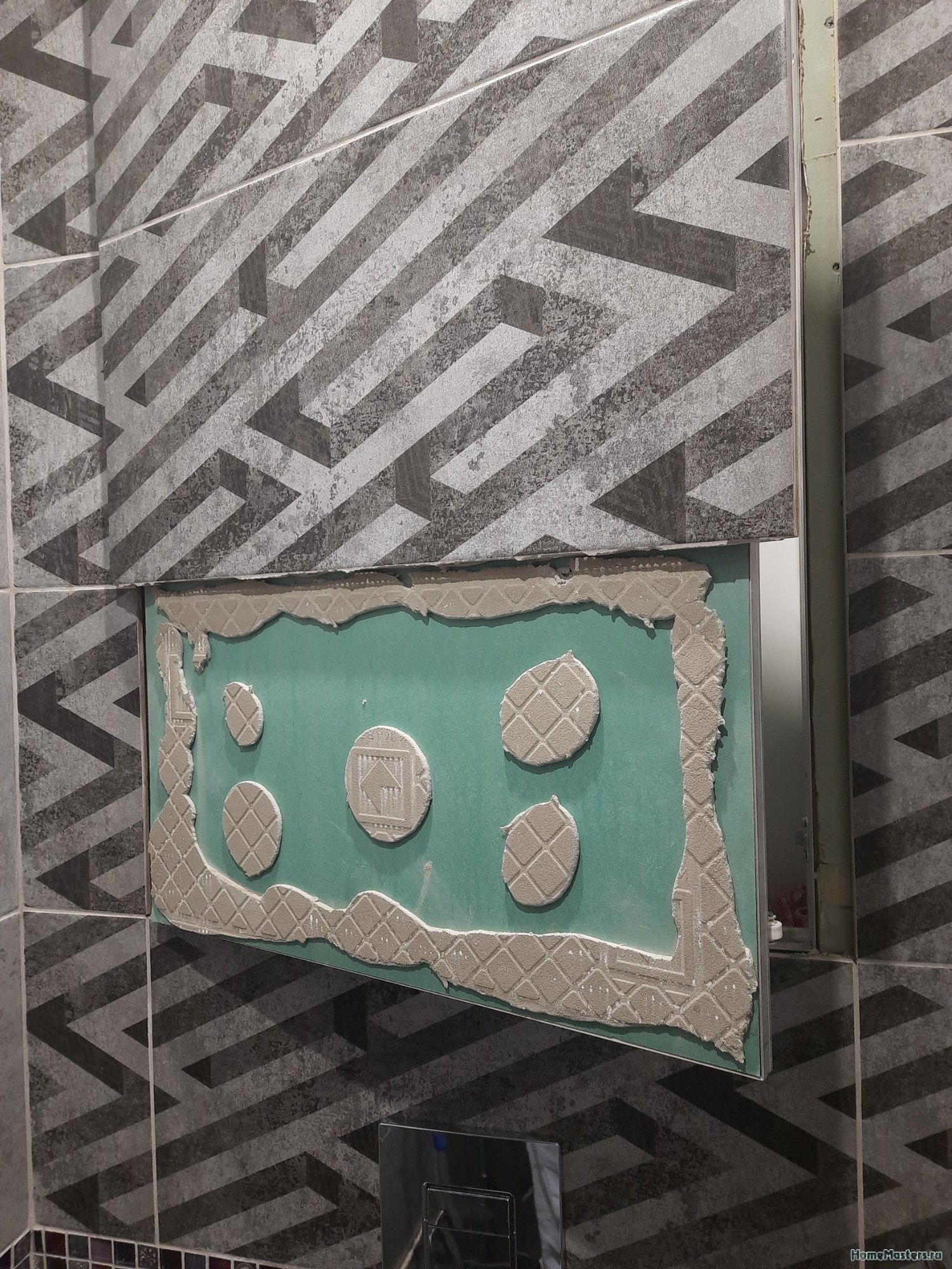

Отклеилась плитка с дверцы люка
Отклеилась одна плитка с люка. Дверца не съёмная, судя по всему. Нужно ли перед приклеиванием убрать старый клей с дверцы? Нужно ли грунтовать поверхность дверцы перед приклеиванием плитки? На что лучше приклеить? И какие приспособы могут понадобиться для работы? Плитка достаточно большая (70*30 см), тяжёлая. Хочется обойтись своими силами, без вызова мастера. Благодарю за ответы!

Клей нужно убрать, плитка не встанет на место, будут повреждения поверхности, но ничего, затирку тоже убрать.
Грунтовать грунтом универсальным и глубокого
Приклеить на плиточный клей уровня литокол к80 или другой эластичный , маленькими упаковками продают, как и грунт впрочем.
Мазать плитку и поверхность полностью , толщина слоя, по месту смотрите.
И вам нужна или струбцина и или подпорка снизу, плитка будет сползать первое время, вот и подпереть .
Стараться поставить как было .
Второй вариант, клеить при закрытом люке, что предпочтительнее, тогда нужно лишь поставить снизу крестики или клинышки и придавить в плоскость с другими , но швы нужно почистить от выступевшего клея типа зубоч стки чтобы люк потом открылся , можно сразу и как подсохнет дочистить
Пару тройку дней не дергать сильно, а на следующий день аккуратно проверить, как открывается, и почистить остатки клея.
Дауны так приклеили люк, на какашки, руки крюки
На МС-полимер можно приклеить прямо на существующие пятаки клея. МС-полимер также пятаками наносится между пятаками клея и пллитка ставится на прежнее место. Затирать можно через пару часов.
Не прижать её обратно, мусор и крошки будут мешать , да и формат плитки большой чтобы на такую площадь лепешок приклеить надежно
Прижмется. лишнее, если стор мешает - удаляется. в клее остаются отпечатки ребер. прямо в них ставится плитка на свое предыдущее место. МС-полимер наносится не на клей, а между клеем на гипрок непосредственно. Все норм получается, я так делал.
Ну а прижать плитку на пару дней можно струбцинами. Если это дверь ,значит открывается, значит струбцины устанавливаются
