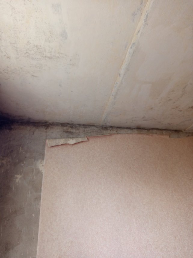

Подскажите пожалуйста, делаем ремонт в квартире недавно купленной, вот такой исходник , в другой комнате что уже начали делать все тоже самое только без плесени, начали делать потолок, волмой слоем, загрунтовали и отшпаклевали илмаксом, сегодня загрунтовали и когда все высохло примерно через часов 4-5 начали красить акрилом и за валиком следом отходит шпаклёвка, не во всех местах но все же, что сделано не так? И как теперь быть, все снимать и делать заново?
IMG_20250720_174120
Поверхность бетона должна быть чистой, обеспыленной,, без следов побелки, просто грунт не поможет , нужно снимать побелку

Не что отвалится, а всё полностью. Потому что в любой момент отвалиться может любой другой фрагмент.

а как надо было побелку почистить?
Размачивать и заточенным шпателем снимать. Затем замывать моющим средством, а затем водой. Поверхность должна быть чистая и не пачкаться.
Затем грунтовка. не очень крепкая (не концентрат).

Волма-слой имеет ограничение по минимальной толщине: если слой меньше 2-3мм - от бетона он отвалится. Для толщин 1-2мм существуют базовые шпатлёвки.
Финиш тоже нормальный нужен: хотя бы Даногипс или Ротбанд паста, а не сухие смеси.

Использован дешёвый материал. И, вероятно, плохо подготовлена поверхность.

Если у вас не дешёвая краска, а правда акрил, это очень дорогая краска, то тем более нужно использовать на подложку максимально качественный материал.
