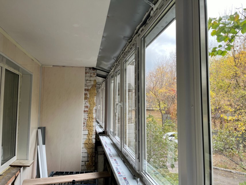

По хорошему надо разбирать верх и смотреть откуда течь. Может козырек плохо закреплен или его вовсе нет, а может его просто прибили к верхней плите не герметизируя. У нас был случай все сделали как положено, а в сильный ливень вода потекла внутрь балкона. Хорошо балкон был рядом с подъездным козырьком, приехал, все просмотрели и пришли к выводу что угловой стык плит над нашим балконом неплохо так уже разрушился.Ну а заказчица прям с пеной у рта доказывала что это мы сделали некачественную работу по остеклению. По итогу показали фото разрушенного угла заказчику, от себя уже отмазали стизом этот угол и уехали. После сильного дождя позвонили узнать как дела, сказала что больше протечки не было.
