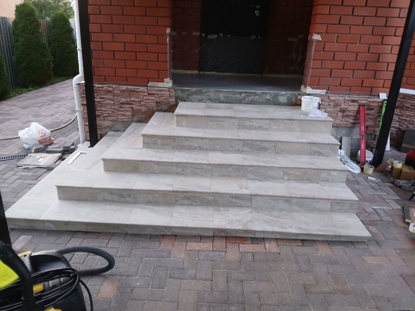

Добрый день! нужно уложить керамогранит на уличное крыльцо с ступенями, на какой клей в данной реалии можно это сделать?
литокол к100, или литокол к80, если хочется подешевле. Но, литокол к100 лучше. Я бы на ступенях не экономил.
Там больше не клей, а подготовка поверхности и 100% заполнение клеем , виброприсоска очень поможет
просто пару лет назад приятель ванну себе делал эпоксидной затиркой не когда не работал попросил приехать показать, взяли литокол- это была шляпа не чего общего с литоколом который был 5-6 лет кроме названия не было
Ну, не знаю, мы все время литоколом работаем к80. Нормальный клей. Один нюанс, швы на улице надежнее полиуретановым герметиком заполнять. Тепловых расширений и воды с ультрафиолетом не боится.
  • 5 недель спустя...
Лучше к100 и потом никогда об этом не париться больше
16 часов назад, KGB сказал(а):
я представляю, как скользко зимой будет и как ктото разобьет себе голову
Это наверно проблема заказчика, а не исполнителя (предполагается что человек знает что заказывает)? :)
В 16.09.2025 в 21:56, эдян сказал(а):
они шершавые как наждачка, все когти до мяса стёр
Может тогда чуть менее наждачные взять?)
