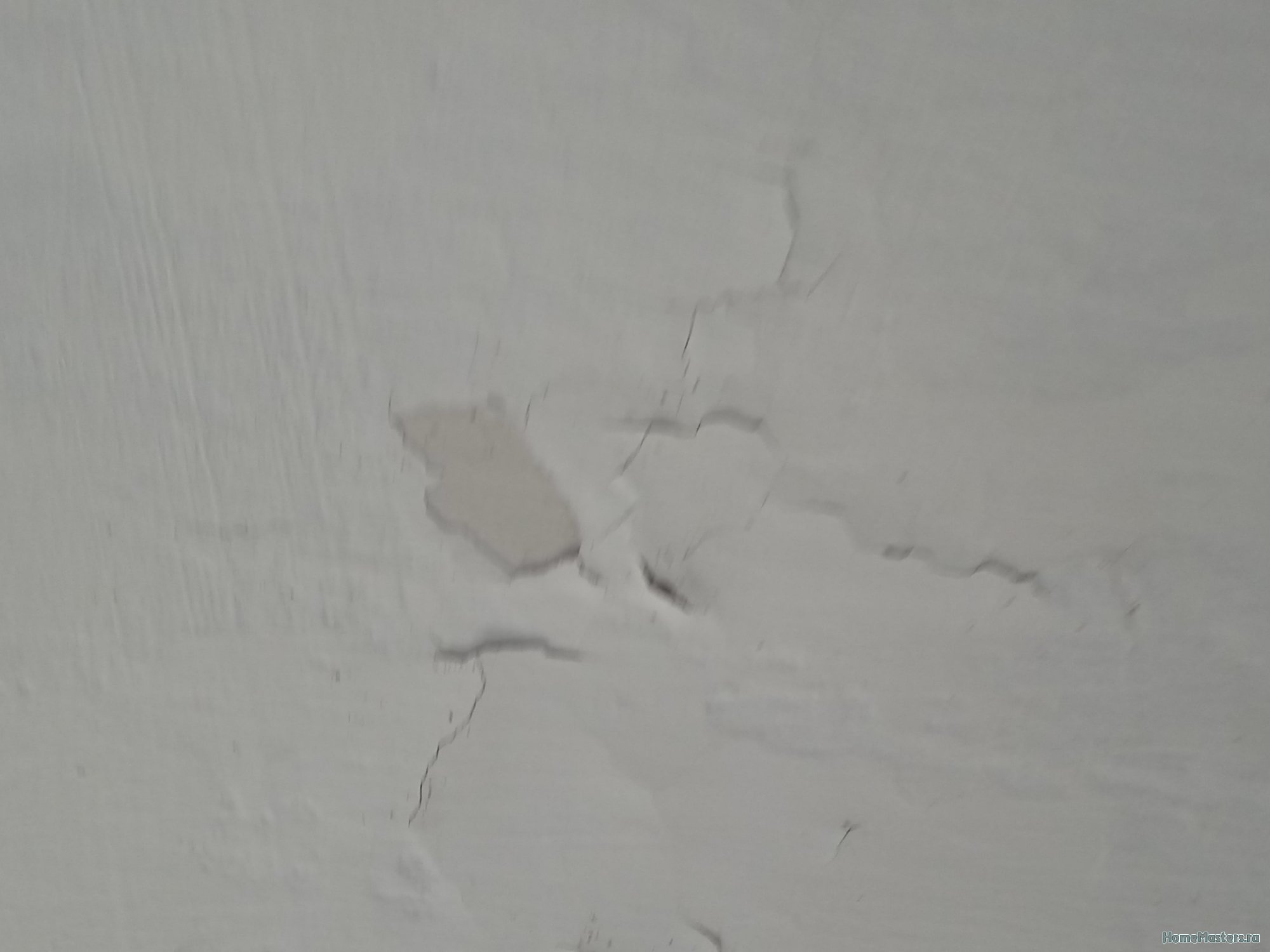

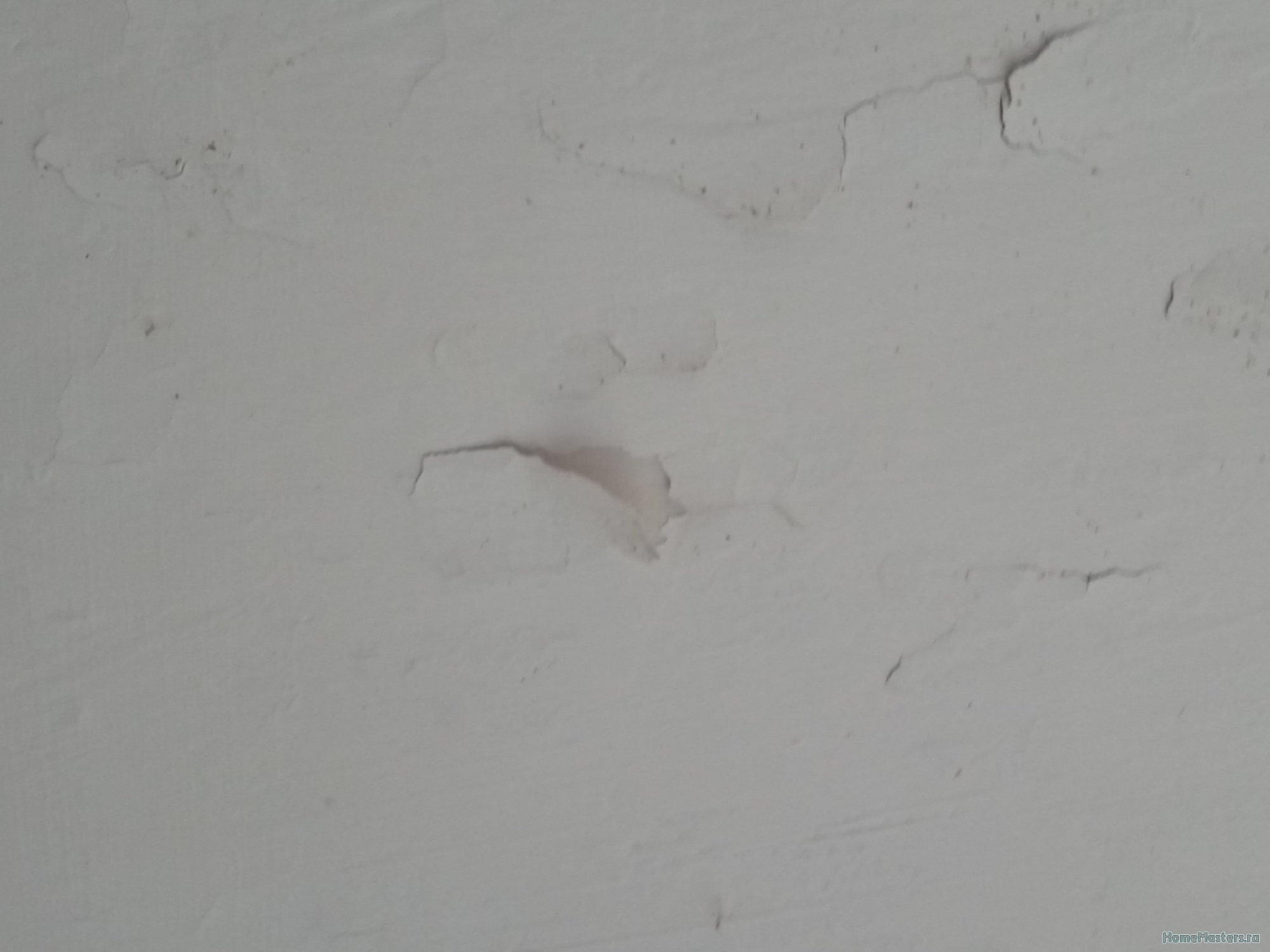

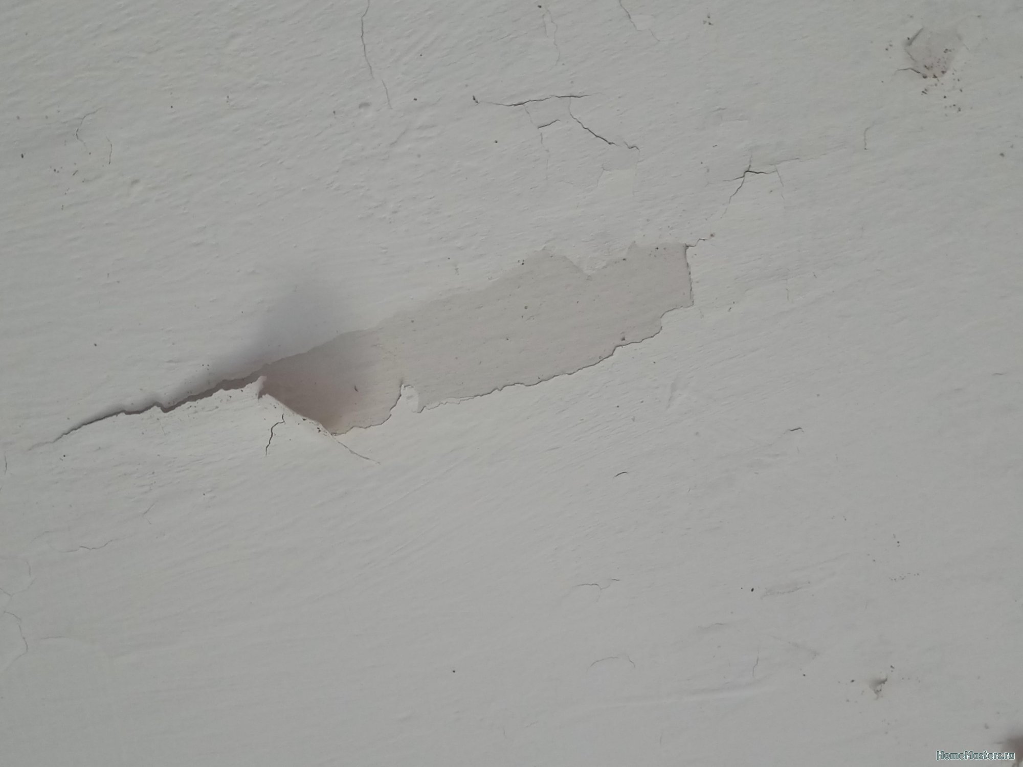

чем покрасить потолок кухни, красил акриловой краской поверх сатенгипса, и полгода не прошло все отвалилось
на основе какой взять краску, чем может еще пройтись по потолку, чтобы держалось

Похоже что слой шпатлевки отвалился. Грунтовать все нужно грунтовкой глубокого проникновения перед тем как шпатлевать. И перед окраской после шпатлевки грунтовать нужно.чтобы предотвратить отслаивание. Краска для ванных и кухонь используется.
спасибо, порекомендуйте какой грунтовкой надо пройтись, и какую краску для потолка кухни, чтобы была совместима
бюджетно
