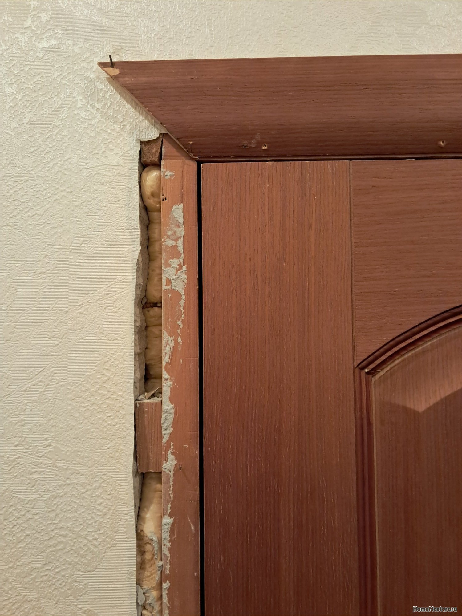

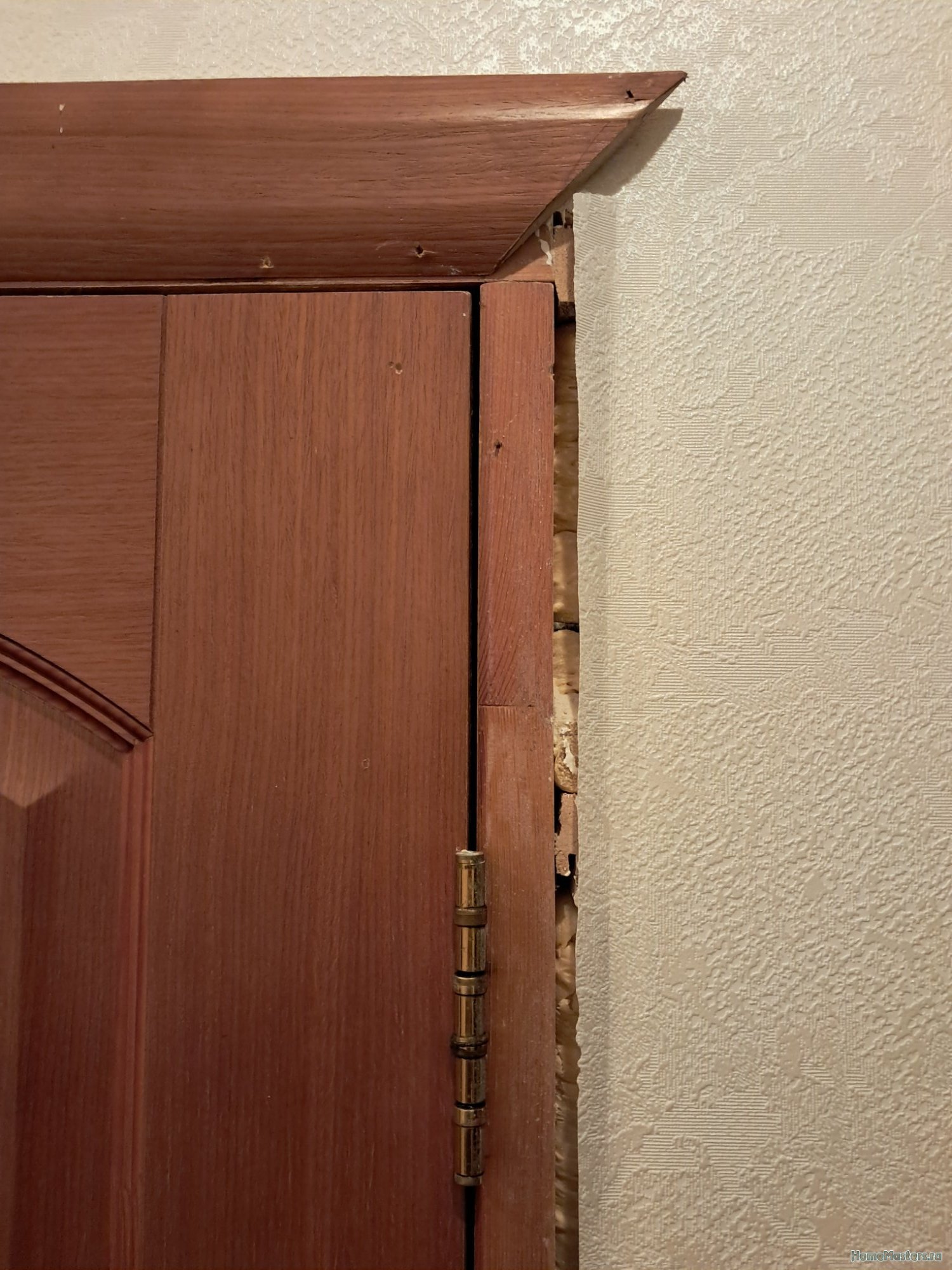

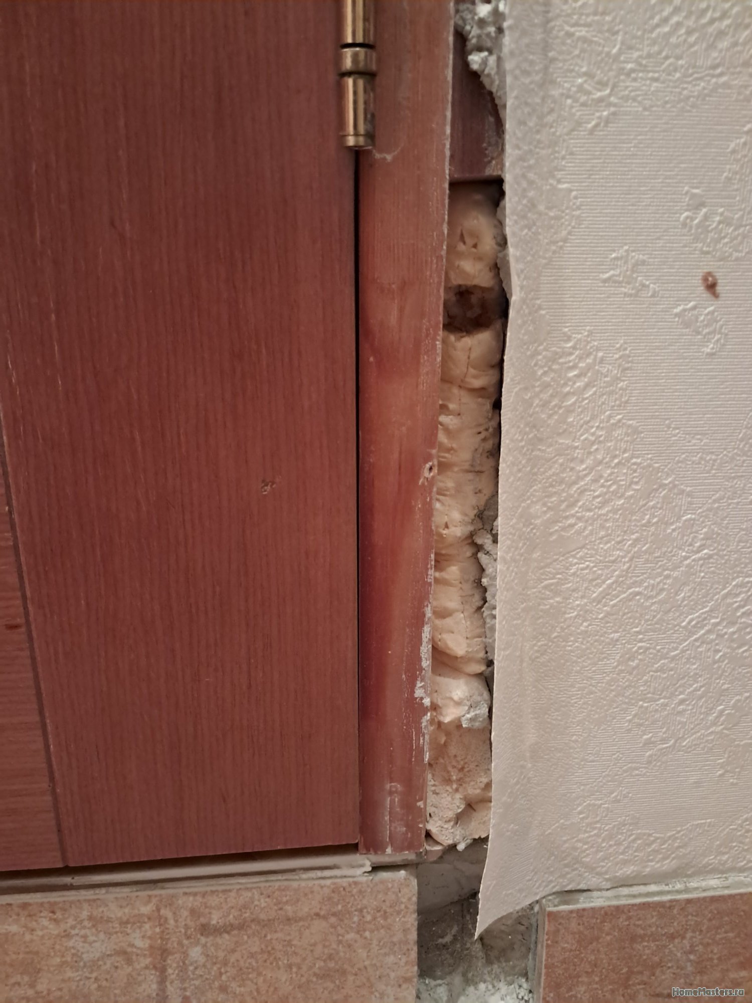

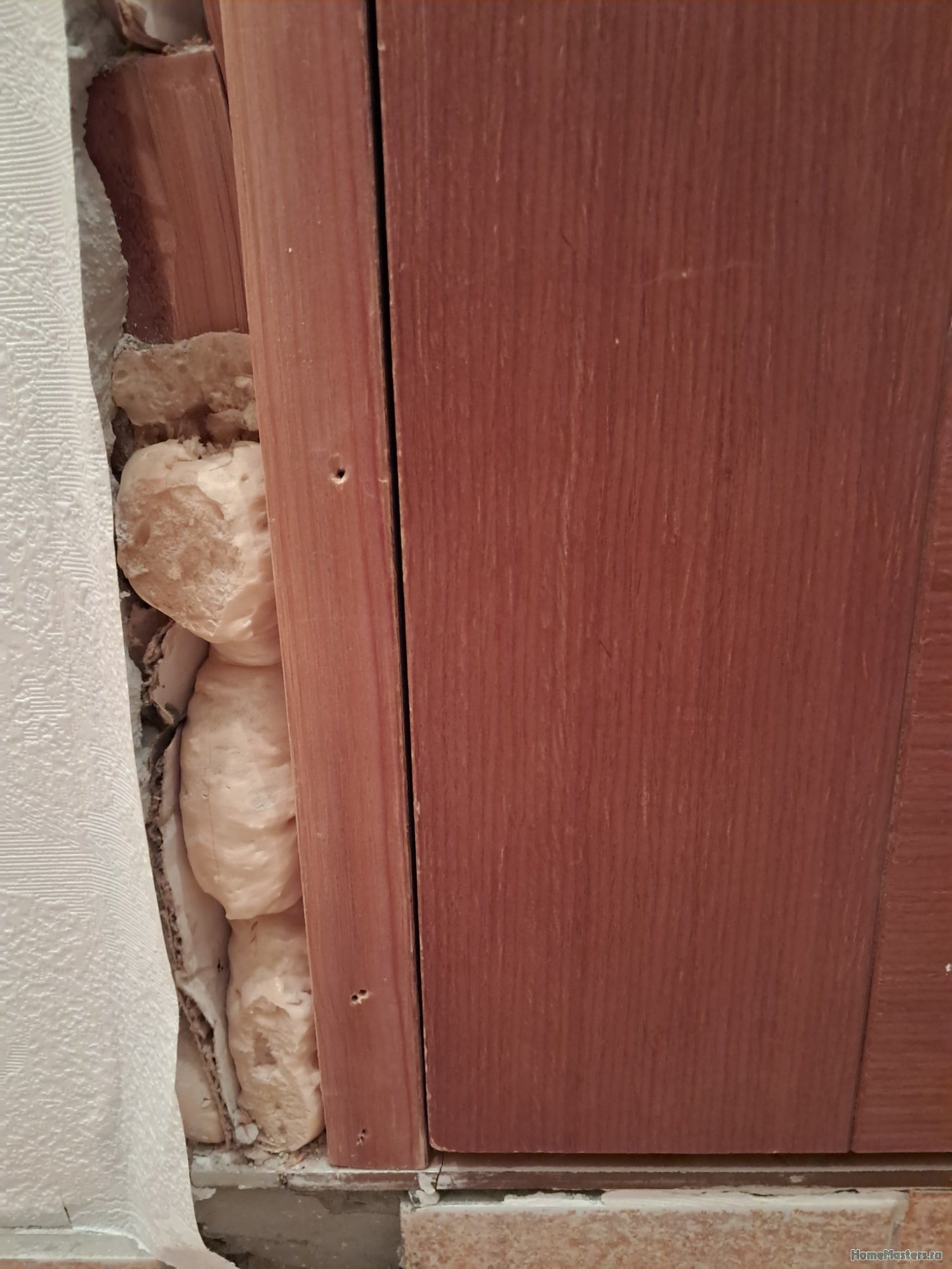

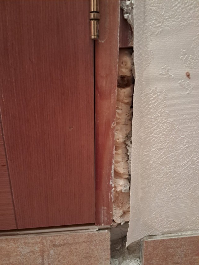

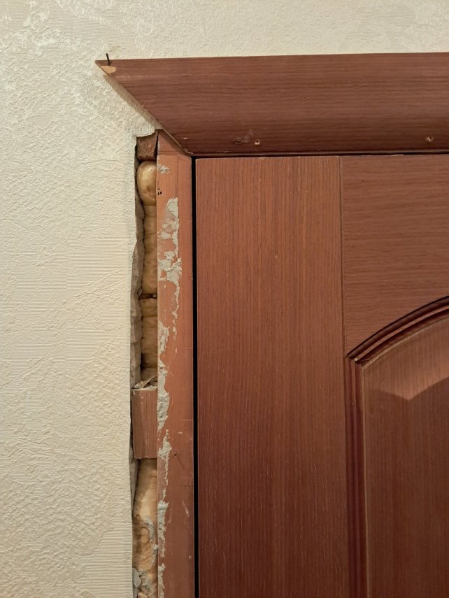

Столкнулся со следующей проблемой. Недавно переехал и обнаружил, что дверь в ванную закрывается очень туго. Нужно слегка надавливать на дверь при закрытии. Начал смотреть и обнаружил, что внизу, как слева от полотна так и справа, расстояние между полотном и дверным косяков около 1 мм, хотя сверху двери расстояние больше: около 3-4 см. И с торца двери внизу есть потёртости, так как именно там она очень туго заходит каждый раз в дверную коробку. Посмотрел крепежные винты: внизу они прокручиваются и очень мало входят в бетон. Такое ощущение, что они держатся больше пеной. Дюбель также не видел. Скажите, пожалуйста, что можно сделать, чтобы исправить ситуацию? Заранее спасибо за помощь.

Пену подрезать там где зазоры маленькие, вставить клинья между коробкой и дверным полотном до получения равномерного зазора по всей длине полотна и заново запенить, предварительно побрызгав водой на контактные поверхности из распылителя. Но, без фанатизма. Пену использовать только PRO - для пистолета.Через 30-40мин клинья можно вынуть и пользоваться. Пену-клей только не используйте.
Саморезы вообще не нужны, пена и так прекрасно справляется.

Спасибо за ответ. Скажите, пожалуйста, клинья нужно ставить как справа от полотна двери, так и слева?
И правильно я понимаю, что пена будет держать сама?

Там брусок под нижней петлёй не даст раздвинуть стойки. Надо вытаскивать.

Не думаю что этот брусок помешает.Загнуты нижние 30см коробки с двух сторон. В районе петель зазор правильный.

Клинья нужно ставить по всему периметру двери. Обычно 3-4 шт на сторону, чтобы зазор был правильным пока пена расширяется.
