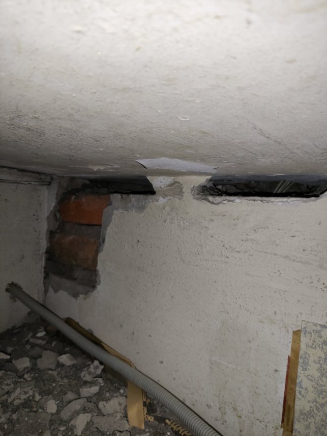

Здравствуйте. Хрущевка 67 года рождения. Стена из гипса как я понял. Подскажите чем заделать щели между потолком и стеной? Там они сквозные. Ещё там деревяшка в вверху стены. К деревяшке пристанет гипс например? С одной стороны стены прикрутить гипсокартон и закидывать гипс в эту щель? Там было все забито паклей и всяким мусором. Провод там алюминиевый ещё идёт. Хочу там провод пустить медные ещё.

5 минут назад, Дмитрий 78 сказал(а):
Запеньте сначала
А провод разве в пену можно укладывать? Там будет провод на розетки ввгнглс
Можно. Если же у вас имеются какие-то предубеждения, то кабеля можете ротбандом замазать сначала, а затем запенить.

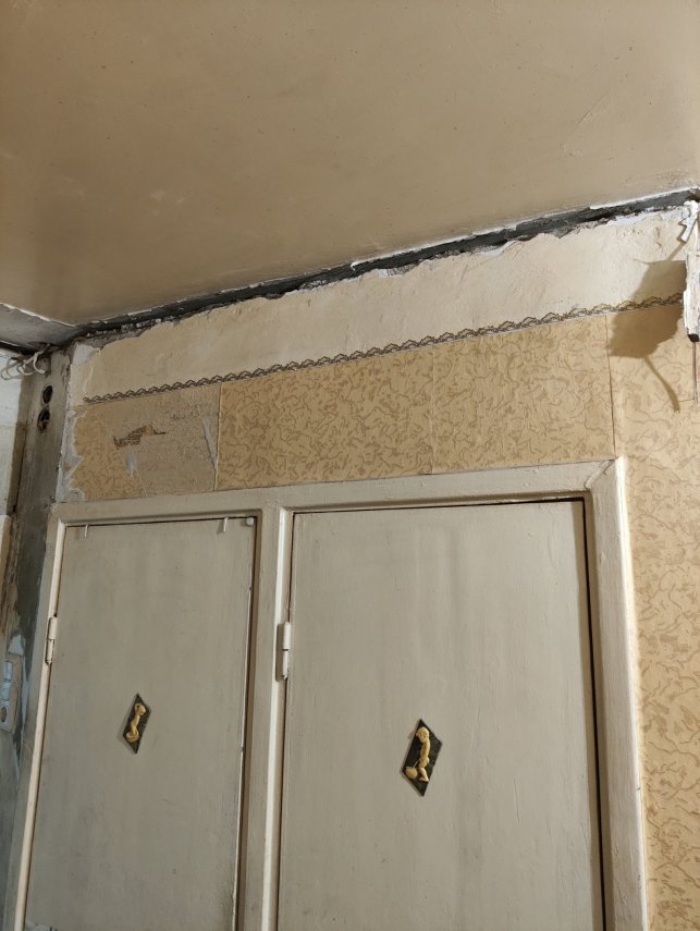

Возможно кто-то знает ещё. Стена при входе в ней ещё встроенный щиток расположен. Она очень толстая и несущая, но между потолком и стеной типа штроба и оттуда раствор отвёрткой достается. На чем же стена то держится? Там 3 продольные несущие стены на весь дом. Проводку меняю и думаю пустить ее в этих штробах, но страшновато ковырять

  • Решение
Основную толщину зазора заполните раствором, нд кирпичной стеной желательно цементно-песчаным, а ближе к поверхности стены прокладывайте кабель. Так, как обычно и делается. Штроба под кабель ведь не очень глубоко делается, обычно кабель прикрывается не более чем сантиметром раствора, а чаще меньше
