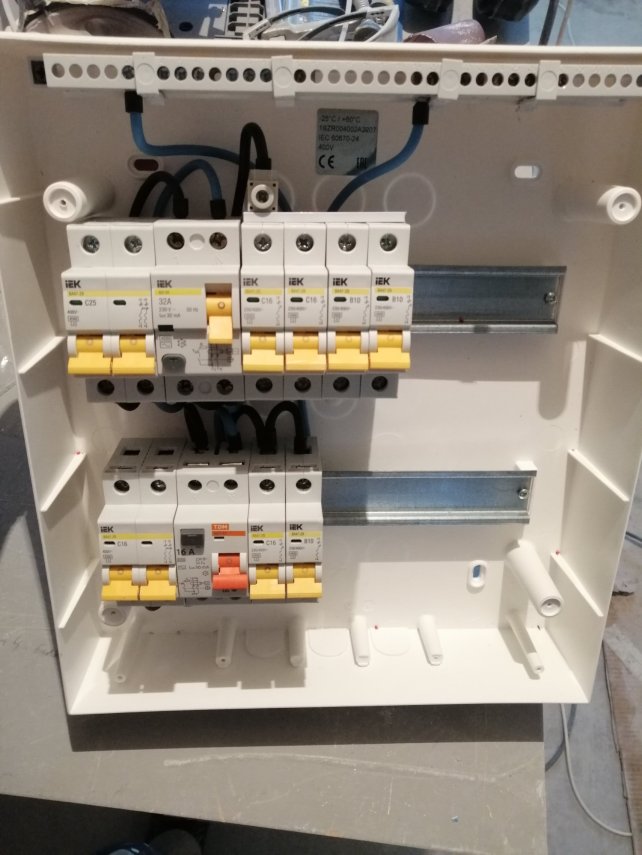

4 часа назад, Sano сказал(а):
вот такой для дачного домика и гаража )
2021-12-07 12-28-07
Лаконично. Да, пластик рулит. Для себя? iek в целях экономии?
Не себе, просили простой, но функциональный
Фото нет, но там и смотреть нечего. В коробке два автомата на 32 А. Монтаж многожильным проводом 2,5 квадрата. В квартире, в гараже, на даче всё одинаково. Проблем нет и не было.

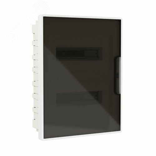

Раньше нравились щиты VIKO.
Сейчас интересны Frame от ДКС
orig
и щиты от Текфор (его скупил ИЭК).
image.png.795917f477e2cd205bbcdffa42908ae4.pngimage.png.65d5edd766540710085a08dd5d2fddf6.png
