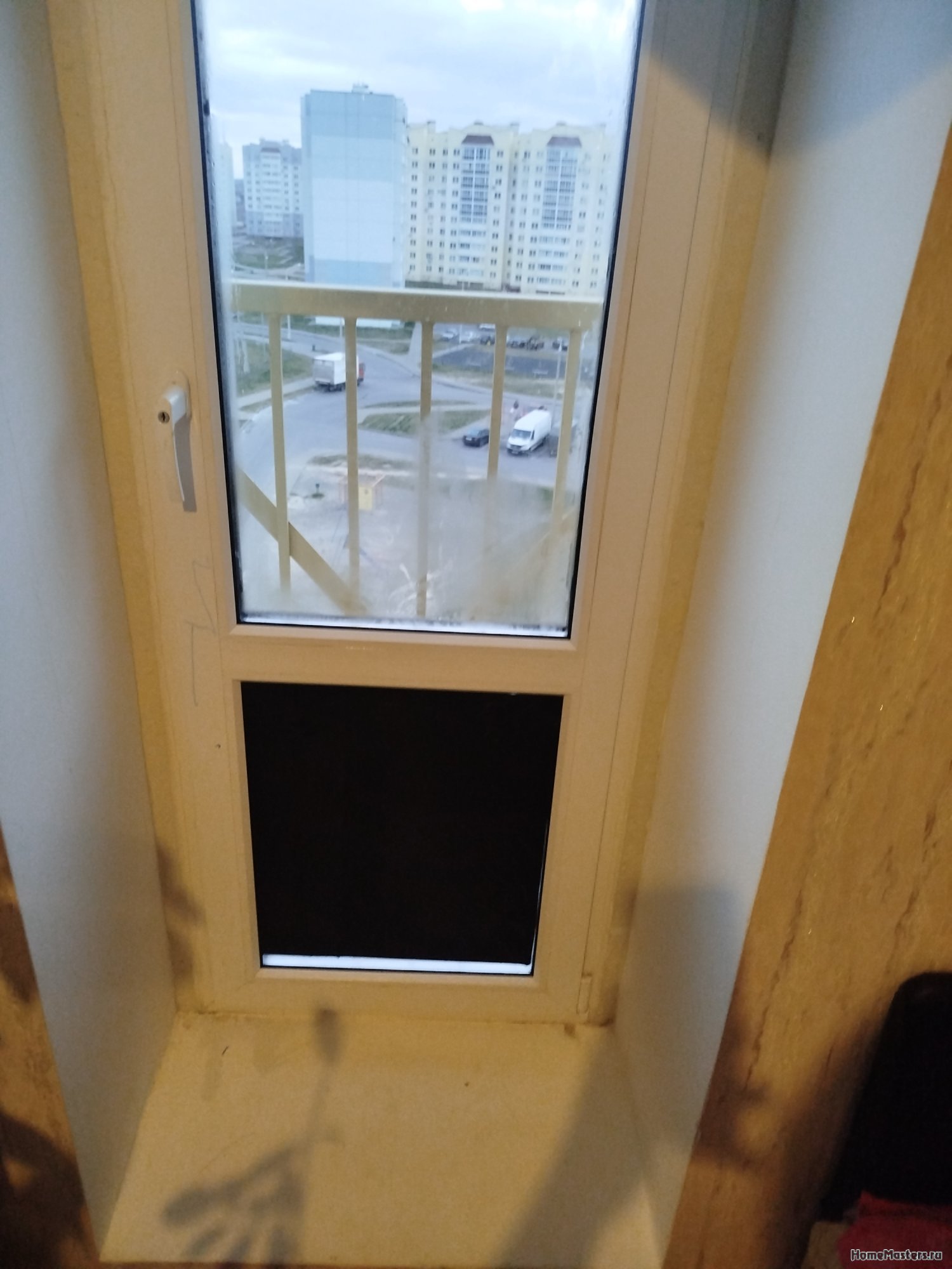

Хочу заложить балконную дверь с квартиры не снимая ее. Но проблема в том что окно постоянно потеет и на откосах появляется плесень.

По уму, надо бы для начала заменить стекло на сендвич-панель.
Потом утеплить проём (ЭППС или минвата) и на каркас нашить ГКЛ на два слоя.
Обязательно пароизоляцию сделать под ГКЛ.
Планировал обклеить стеклопакет темной пленкой, всё швы, в том числе под штапиками загерметить . Потом утеплить Пеноплексом и пеной. Затем всё обшить гипсокартоном. Только вот есть сомнения, не пойдет ли плесень....
Тут вопрос в пароизоляции.
Если влажный воздух из квартиры будет доходить до холодного стекла - пойдёт конденсат и потом плесень.
С сендвич-панелью будет сильно лучше, но пластик всё равно может конденсировать пар.
Пеноплекс сам по себе пароизоляционный материал, остаётся герметизировать швы на нём.
Есть спец алюминиевая лента для этого.

Это так называемый французский балкон, т.е открывается дверь и там просто стоят перила. У меня в двух угловых комнатах, таких балконов по два штуки. Один идёт с окном второй без. И вот, те которые без окна, я хочу заложить. А причины две: У меня трое детей 15, 4, и 3 года, и эти грёбаные балконы это лишняя опасность для них, вторая причина, на этих дверях собирается очень много конденсата и идёт плесень. Как то так
Конденсат - от недостаточного утепления. Стеклопакет двухкамерный или с энергосберегающим напылением если поставить, сэндвич потолще и возможно уплотнитель хороший поставить, либо регулировку произвести и будет порядок, ну, или хотя бы ниши для шкафов использовать, только со стороны улицы утеплить нужно будет хорошо. Возможно и откосы имеет смысл снять и убедиться в качестве установки дверного блока. Там часто плохо пропенено и сквозит.
  • Решение
Влажный воздух в комнате. В квартирах с маленькими детьми это обычная история( влажные вещи, боимся лишний раз проветрить потому что дети на полу и продует, ну и наверное около двери нет радиатора отопления. Здесь два варианта 1- полностью менять дверь на качественную с детской безопасностью сразу или как вы уже описали закрыть проем. Я если бы выбирал второй вариант, то сделал бы пирог из фасадного пенопласта не менее 200 мм, фольгоизолоном проклеить, а потом каркас и гкл лист. С таким подходом потеть и сыреть там будет нечему. Вы отсечете доступ теплого воздуха к холодным поверхностям.
