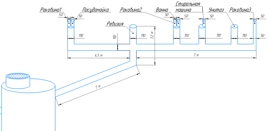

Строится одноэтажный частный дом на 3 человека. Канализация уже проложена ПВХ трубой диаметром 110 мм в стяжке таким образом как указано на схеме.
В данный момент напрашиваются вопросы:
1. В каком месте установить фановую трубу? На точке вывода из дома (над ревизией) или вблизи унитаза?
2. Можно ли установить фановую трубу диаметром 50 мм над ревизией с выводом трубы соответственно на улицу через кровлю, при этом вблизи унитаза или дальней раковины установить воздушный клапан (аэратор)? Есть ли смысл в данной схеме?
Мне проще установить трубу вблизи унитаза, но это наверное неверный подход, наверное правильно будет над ревизией при выходе на улицу. А в этом случае труба 110 мм не помещается, влезает только 50 мм, ну или думать что-то в направлении продолжения фановой трубы в виде вентиляционной трубы с прямоугольным сечением с целью сохранения площади сечения трубы.
Короче на эти вопросы не нашел нигде ответа, подскажите.

Ну и ставьте там где удобно. Диаметр не менее 110мм только обеспечьте. Ну, т проверьте на работоспособность всю систему перед закрытием за конструкции, Система достаточно разветвленная, вполне может оказаться, что на концах потребуется установка дополнительных труб диаметром 50мм
