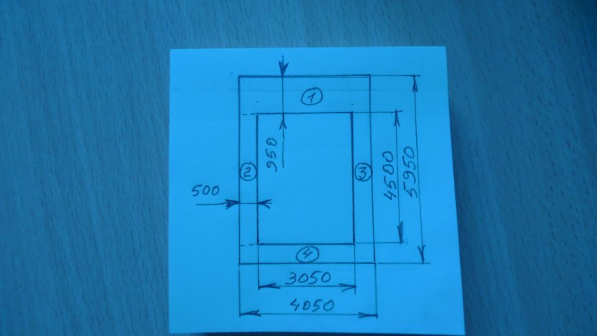

Нужно покрасить водоэмульсионной краской валиком 2-й уровень ГКЛ-потолка . Размеры указаны на эскизе, там же отмечены цифрами 1..4 зоны потолка. Допустим начну красить с зоны 1 и короткой стороны этой зоны слева-направо. Пока крашу зону 1 ее граница с зоной 2 всего скорее уже подсохнет и появится видимая полоса с зоной 2 при окраске зоны 2. Далее красить зону 2 и 3 вдоль коротких сторон валиком очень неудобно, хочется вдоль длинных сторон, но тогда снова появляются границы раздела зон из-зи разного направления движения валика. Как в моем случае покрасить правильно и качественно?

Середина 4 по краям 2 '3 одновременно. Сомкнуть на 1, катать в одном направлении, последний накат или от себя или что чаще всего на себя
