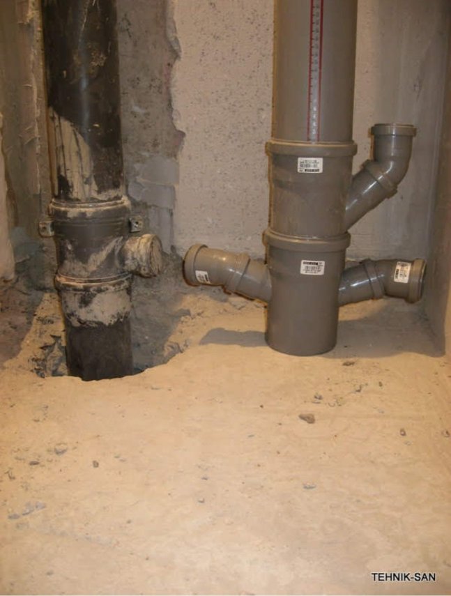

Прошу помощи с монтажом канализации при переносе раковины в другую комнату
Добрый день. Нужна отдельная спальня в многоквартирном доме, после прибавления в семье. Планирую сделать кухню-гостиную с переносом кухни в комнату 18кв.м. Расстояние от стояка до новой раковины 6 метров. Канализация предпочтительно самотеком. Знаю что можно купить насос и кинуть по потолку-такой вариант оставляю на последнюю строчку. Можно ли кинуть канализацию по полу в стяжке а также зацепить монолитную плиту для более сильного утопления трубы? Может лучше по стене? Стоит ли опускать тройник по стояку как можно ниже?IMG_0280.thumb.jpeg.72a8509a05e11ca34b9aecc1597c297d.jpeg И самый главный вопрос как обыграть входную дверь и кладовую? Прошу помощи и советов!

Если у вас не первый этаж, то перенос мокрой зоны в жилую площадь ЗАПРЕЩЁН!
@Егор Трофимов - если трасса канализации пересекает дверной проем, тогда только насос, по стене и в стяжке именно в вашем случае не получится. В стяжке у меня получалось, когда стояк канализации был почти вплотную к стене за входной дверью.
