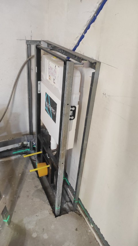

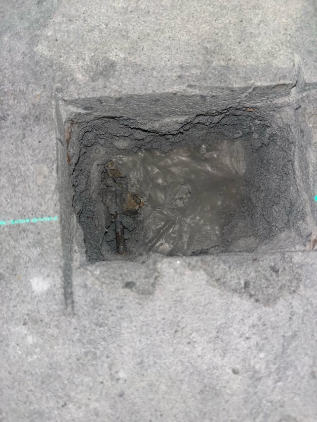

Всем доброго времени суток, есть следующая ситуация - требуется установить инсталляцию, как мне известно, устанавливать рекомендуется на плиту перекрытия, не на стяжку. Стяжка от застройщика, разметил, демонтировал два квадратика стяжки под ножки, сделал отверстие в перекрытии и попал в пустоту. Толщина плиты до пустот перекрытия ~2см. Вопрос, достаточно ли будет этой толщины чтобы установить опоры инсталляции в этом месте, или искать другой путь, например подкладывать швеллер под ножки чтобы распределить нагрузку, или подливать чем то и потом уже прикручивать. Внутренние опасения что со временем вся конструкция продавит эти 2см плиты и рама уйдёт в пустоту . Фото прилагаю, и фото найденное на просторах интернета с установкой на швеллер.

Не продавит , труднее будет закрепить ножки в эти 2см, залейте 3-4см прочным раствором с установленными резьбовыми шпильками и ставьте ножки на этот фундамент

Впервые слышу. Что за абсурд? Всегда раму инсталляции устанавливали на черновую стяжку, когда известен уровень чистового пола. Под напольный унитаз тоже усиливающие металлоконструкции громоздить будете? Нагрузки на пол практически те же самые. Лучше озаботьтесь надёжным креплением рамы к стене. Там опрокидывающее усилие имеет место быть.
Кстати. Как высоту регулировали? По фото создаётся впечатление, что как-то слишком близко к полу выводы расположены. Трубу канализационную тоже в стяжку заглублять будете? В существующей конфигурации не остаётся ей места, чтоб уклоны правильные выдержать.
Если полусухая стяжка, или не прочная, то приходится до перекрытия снимать , и опирать на более прочное основание.

Уровень не выставлял, но будет выше, фото делал когда примерял отверстия. Заглублений канализации не будет

стяжка от застройщика, даже не знаю какая она, полусухая или какая еще. Как это определить ?
IMG_20260619_152734.thumb.jpg.7c12a8e1916c1f2eca8333850547667e.jpgРассыпается, сверху корка внутри пористая, в общем полусухая, застройщики другую не делают.
Зачем вот только было так точно под ножки выпиливать, сняли бы фрагмент, потом бы вместе с ногами и залили крепким раствором..
В бетон крепить надо, обычно Хим анкера спасают.

Что подразумевается под «крепким раствором» ?
