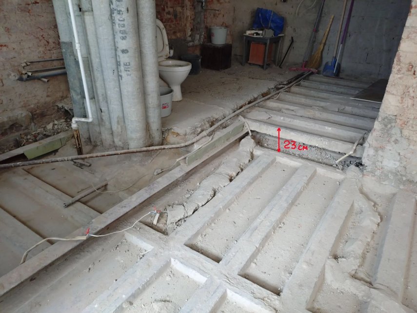

Посоветуйте, пожалуйста, какую лучше сделать стяжку пола в сталинке с большим перепадом высот.
Перекрытия - ребристые плиты БПР (заменены в 80-е) на двутаврах.
По какой-то причине, в коридоре и ванной стоит отдельный ярус этих плит выше (на 23 см) базового уровня по квартире.
Кроме того, по полу проходит соседская проводка замазанная раствором (на освещение соседей снизу).
Предлагают такие варианты "пирога":
1) керамзитовая засыпка пролитая цементным "молочком" на высоту порядка 20 см,
потом мокрая стяжка 4-5 см, потом наливной пол 2-3 см
2) керамзитовая засыпка с "молочком", потом кнауф стяжка с 3 слоями ГВЛВ
3) пеноплекс фундамент в несколько слоёв, потом полусухая стяжка
4) полистеролбетон на всю высоту перепада (потом не знаю что)
5) каркасный пол на лагах

Фанера на лагах, тем более есть ребра на которые лаги поставить можно, шумкой проложить в слой 5см и норм
Думаешь двутавры там зря проложили?
как вариант поперёк металлического двутавра
Не зря, но такой пол легче, чем стяжка , даже с керамзитом
Спасибо за ответы! На керамзите пол мне делать не рекомендовали - стяжка треснет, зальём соседей снизу молочком. Лаги не хочу - будет эффект барабана, и всё таки жб перекрытия, хорошо бы это использовать и сделать более твёрдую поверхность. Для пеноплекса требуется очень ровное основание, что тоже несколько осложняет его использование. Остаётся только полистиролбетон. Хотя для меня это и выглядит экзотично...
