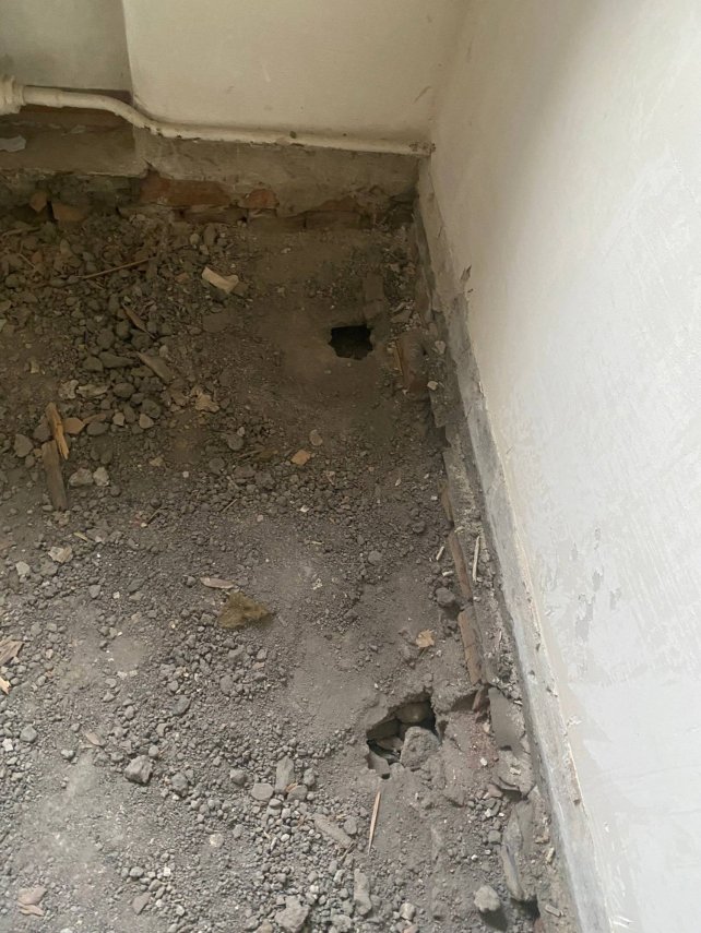

Здравствуйте! Может быть тут есть знающие люди...Подскажите, пожалуйста, что делать с этими отверстиями в плите? Живу на первом этаже, внизу подвал. Занялся капитальным ремонтом. Раньше пол был деревянный. Когда вскрыл - обнаружил такие отверстия разных диаметров. Под плитой - еще одна плита, над подвалом. Глубина примерно 10-15 см. Что делать в таком случае? Можно ли туда камни закидывать или нельзя? Вычищать эти отверстия и чем-то их закрывать? Про ремонт квартир мало что знаю. Впервые этим занимаюсь и делаю своими руками.

Здравствуйте! Если есть возможность, то рассскажите, пожалуйста. Каким раствором? Как замазать? Убирать ли эти камни, которые в отверстиях или не нужно? Планирую на плиту потом ложить экструдированный пенополистирол
Положите кусок сетки стеклотканой фасадной и клеем плиточным замажьте чтобы не слишком большой нарост формировать.
  • Решение
Эти дырки просто дырки. И все. Можете куски того же ЭППС туда засунуть. Если меньше, просто запенить. Замазать можно плиточным клеем или любым ремсоставом
