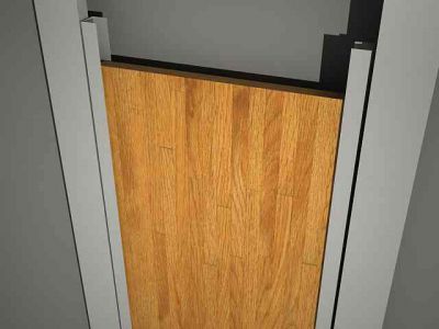

Облицовка стены потолочными профилями. Кухня => шкафчики => закладные. Сразу говорю - поиском пользовался. :) Нашел много, но информация, зачастую противоречит друг другу. Вот поэтому вопросы: 1. Закладные ставятся: а) внутрь вертикальных стоек б) поперек стоек (т.е. между ними, горизонтально) 2. Закладные имеют сечение такое, что: а) помещаются внутрь ПН 27х28 (типа брусок внутрь ПН - и крепим между стойками, так делает товарищ https://homemasters.ru/...peregorodki/     , сообщение 10) б) помещаются внутрь ПП 60х27 (брусок внутрь ПП вертикально, так вижу это я), подварианты: б1) брусок ~55х20, входит ПОД загнутые края ПП, удерживаясь ими от выпадания, фиксация саморезами б2) брусок ~45х25..30, просто вкладывается в ПП между краями, фиксация саморезами (главное не поломать, зазоры большие) в) сечение - сколько не жалко, абы поместилось в ПП (в варианте 1а) или в толщу каркаса вообще (в варианте 1б).Крепить как получится и не заморачиваться. 3. Забить на закладные вообще, ибо в каком-то там докУменте кнауфа сказано о 20 кг/дюбель в 12.5 ГКЛhttps://homemasters.ru/...o-na-giprok/    , сообщение 15). Вот. Я в потере. Помогите определиться. Стойки через 60 (могу через 40, но в соседней теме сказали, что нафик не надо), потолки 2.50. Нагрузка... ну, скажем, 30 кг/метр длины стены (в шкафчиках куча посуды, даж микроволновку засуну). Ваши варианты ответов? :)

тогда горизонтально на нужной высоте от пола что бы в них саморезы крепежа шкафов загонять :)

Т.е. вы за варианты 1б, 2в. Ясно, и на том пасибо :)

Открою тебе секрет. :) Фанера продаётся в магазине, где и ГК берёшь.
К изнаночной стороне ГКЛ заранее прикручиваешь на необходимой высоте полосы фанеры. Рассчитай так, что когда лист установишь на каркас, эти закладные не попали на профиль. Сплошняком зафанеривать стену не надо, только в местах крепления мебели.

Ммм... идею понял, но.
Я че-то думал, что вес шкафов обязательно должен приходиться на профили, т.е. шурупы/дюбеля крепления шкафов вкручиваются только в профиль или в горизонтальную закладную.
А так у нас фанера крепится только к листу, а к профилям никак. Вес шкафов полностью на листах. Не поломает/выгнет/оторвет лист?
Сорри за тупые вопросы, просто с ГКЛ первый раз имею дело, его прочности до конца еще не представляю.
Специально тестовых испытаний не проводил. Однако несколько известных мне кухонь подвешенных таким образом пока не упали.Обычно к стене крепится специальная рейка (или просто деревянный брусок), а на неё подвешиваются шкафчики. Рейку сквозь ГК прикручиваешь и к вертикальным профилям и к фанерным закладкам.

Хм. Ладно, фанеру возьму на заметку. Просто дело в том, что бруски почти любого сечения, длины и количества я могу взять по знакомству, а фанеру придется покупать как простому смертному :) Но в фанере нравится плоскость, которая придаст дополнительную жесткость ГКЛ.Ну а пока, раз обсчественное мнение сходится на горизонталях, такой вариант:1. Стойки через 600, в них че-то позакладываю в самых стремных местах, дабы из профиля шурупы не вырывало.2. На высоте подвеса шкафов (знать бы ее еще...) ставлю поперечины из ПП, в них тоже бруски. ПП у меня много, я его брал из расчета стоек через 400, поэтому девать некуда пока.3. Все ПП креплю к стене (подвесами или "сапогами". "Сапоги", кстати, мне понравились :) )4. Бру... доски беру 55х20, загнутые кромки ПП обеспечат невыпадание доски при вкручивании саморезов, если она убежит куда-то.Нормально будет, я думаю. Ваше мнение?
Ok!_second
Перед первой работой с гипокартоном я почитал книжку :) и, если мне не изменяет память, то просто гипсокартон выдерживает до 30 кг при креплении квадратом в четырех точках с расстоянием между ними 40 см. Лично эту инфу не перепроверял т.к. для себя в качестве закладных использовал ДСП, прикрепляя его внутри профиля. :)
