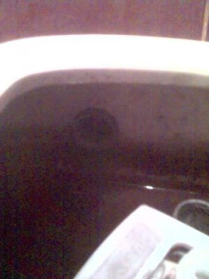

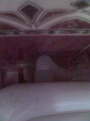

Tehnik-san - оч. извиняюсь за качество фото и ракурс - фоткал древним мобильником.
В данном случае - горшок Sanita ("Самарский стройфарфор"), арматура - Iddis.
Н бачка внутр.  = 350 мм.; "ватерлиния" - 260 мм.; H перелива = 280 мм.; D трубки перелива = 25 мм. ;
H входа слива СМ (ниж. точка) = 300 мм.
Бачок, до его установки, ест-но, сверлякал такой карбидной коронкой D = 25 мм. следующим образом:
1) прилепил на бачок "колечко" из пластилина по периметру сверления
2) чайную ложку воды в эту "ванночку"
3) с самых малых оборотов дрели, увеличивая по мере углубления.
Отверстие как литьё, наконечник шланга сидит весьма плотно.
СМ в данном случае за находится за стенкой.
post-102497-0-00398900-1445576936_thumb.jpgpost-102497-0-69741800-1445576936_thumb.jpgpost-102497-0-37120700-1445578217_thumb.jpg
AC_WC - спасибо за информацию, но я лично так делать не буду, для меня проще и надёжнее поставить отдельный сифон скрытого монтажа, прикрепив сливной шланг на резьбе, а не просто втиснув его в отверстие. Теперь хотелось бы узнать, при сливе со стиралки из под крышки бачка унитаза пена не прёт ?
@Tehnik-san,
Ничего нигде не прёт. Делал на финских IDO, исп. GALA и разных отечественных WC. Стиралки как узкие, так и с полноразмерными баками.
Подключение, что на снимке, делал в 2004 г. на даче. Сам потом многим подключал так не раз, многие подсмотрели и успешно годами используют. Шланги во всех случаях не наращивались и не "внатяг", хотя можно внутри бачка подстраховать хомутом, конечно. При врезке с тылу бачка врезка не видна, если не наклоняться за бачок.
Однажды, правда, у приятеля тёща слегка удивилась  :) автоматическому сливу с ароматизатором.
Что-то мне сомнительна идея смывать г... горячей водой.
Унитаз кстати не треснет от перепадов температур (стирка и при 90 гр. бывет), или холодную вообще не подключаете?
@bagayama,
1) Холодная подаётся штатно, конечно же :)
2) После стирки с кипячением СМ до слива разбавляет раствор, добирая в бак холодной, если замечали
3) не треснет никак, t в бачке при этом 45-50о С max

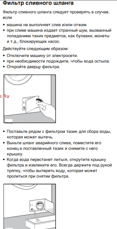

Приветствую. Вопрос знатокам. Стиралка (Zanussi ZWO 384, вроде) периодически не сливает воду: когда должен начаться процесс слива, машина просто гудит в районе помпы, но воду не сливает. Помогает наклон машины и 5-6 сильных ударов снизу ладонью в районе помпы. После этого стиралка, как правило, начинает весело сливать воду. Еще заметил, сливаемая вода при этом изобилует всякого рода ошметками, кусками серых твердых частиц (толи накипь, толи грязь затвердевшая). Предполагаю, возможно помпу «клинит» из-за них. Поделитесь своим мнением на этот факт и способами решения проблемы. Благодарю.
Прочистить фильтр стиралки.
Если не поможет - скорее всего виновата помпа и её нужно менять.
или почистить чем то в виде лимонной кислоты (налет не даёт стартануть)
Фильтр фильтром,  его чистка вообще то должна быть регулярна, в качестве профилактики. Но возможен еще вариант, когда какая нибудь зубочистка или просто спичка встала поперек где нибудь в шланге, а потом на ней вского мусора накопилось
Если не сложно, можете подробнее описать Ваш метод: Чем, сколько, как, на какой программе почистить? Спасибо.
@bagayama, Фильтр чистый. Я спрашивал про лимонную кислоту, как и что с ним можно сделать, чтобы налет убрать?
Если фильтр чистый, то кислота там, как в бане гудок. Ибо при наличии налета он в равной степени будет как на помпе, так и на фильтре. Ежели уверены в чистоте, то смотрите на состояние и исправность самой помпы.
Примерно в такой же ситуации менял помпу на Самсунге (пластмасска из одежды частично прошла сквозь фильтр, "пропеллер" за неё задел и стал болтаться на оси).
Вышло 800р + час работы (я НЕ торопился :)).
Сервис центр берёт 2500р.
Как менять можно в Ю-тьюбе посмотреть.
Как раз таки помпу меняли (вышло 1500,00 руб. с работой по тем временам) примерно год с лишним назад по этой же причине ("заклинивание"). Мастер крутил-вертел машину, ни чем толком объяснить феномен не смог. В итоге заменил помпу и она проработала больше года. И вот опять тоже самое явление... (Хотя и та помпа вроде как не "мертвая" была).
наверно надо всего лишь  перед стиркой вещей, тщательно и ВСЁ вытряхивать из карманов , вот тогда помпа поработает дольше
И не только помпа. Выше я зубочистку не спроста упомянул. Месяц назад ремонтировал относительно новую стиралку, которая потекла. Эта зубочистка не только стала колом в шланге, что идет от бака к помпе и накопила на себе грязи, она еще этот шланг и проткнула. И цена этого резинового шланга от 1500 до 2700 р.
