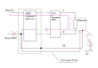

bagayama! Я тебя, конечно, уважаю... но тебе не надоело "на пальцах" объяснять? Электричество - это прежде всего СХЕМЫ! Нарисуй и поясни! Кстати: всех касается. И бородатых, и безбородых... ))))))))))))))

А я чё? Я ничё. Другие вон чё и ничё. А чуть чё - сразу вон чё! Спасибо Фениксу за эту чудесную фразу :) Это я к тому, что, вроде, все хотелки выполнил :spamer: Если у тебя больше требований нет, то могу выложить :)

Нарисуй и поясни!
https://homemasters.ru/fo...hie/?p=52319
 Это было нарисовано для однофазки. Сейчас соситояние такое :) что не перерисую. Но и для трёхфазки можно использовать, добавь на точку зануления другую фазу - корпус окажется на ней. Рисунок можете использовать как макет для лабораторной работы... ;)
Да уж, вполне убедительно! Должен признать твою правоту, bagayama! Впрочем, это еще одно подтверждение того утверждения, что при двухпроводке "зануление" потенциально опасно, никакое УЗО не спасет, лучше оставить корпуса приборов ни к чему не подключенными. Тогда в случае утечки электрики прибора на корпус, УЗО сработает. А что скажешь насчет 4-х проводки (3 фазы и ноль)?
