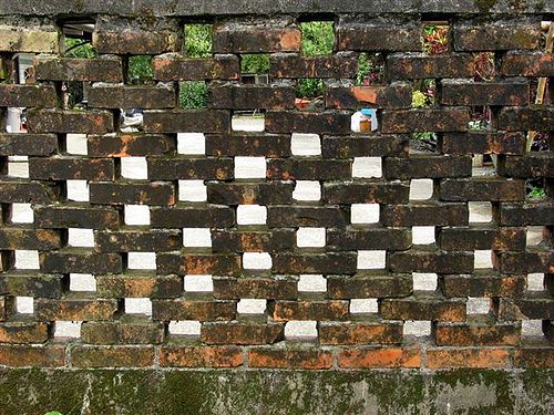

а вот у меня яма выложена из б.у красного кирпича, толщиной в пол кирпича, кладка - решето как на этом заборе 130869003_cd20f96447.jpg, стоит уже 25 лет, и вода постепенно разбегается, а вы боитесь что б она не убегала )))))))))))))
а вот у меня яма выложена из б.у красного кирпича, толщиной в пол кирпича, кладка - решето как на этом заборе и вода постепенно разбегается, а вы боитесь что б она не убегала )))))))))))))
