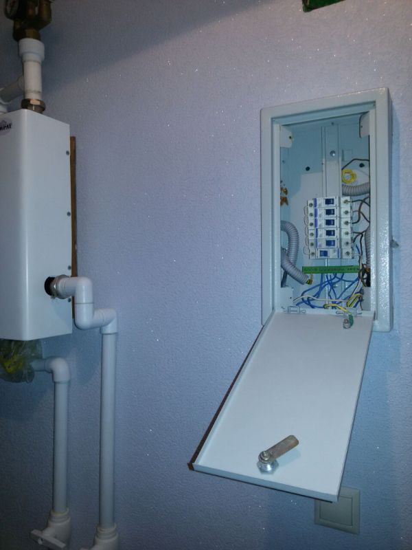

@Manul, тот самый дополнительной котел на 6 кВт, на втором этаже, по которому я и просил совета.

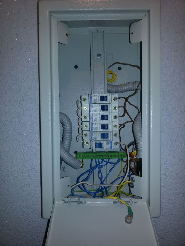

теперь будет вопрос про отводы из ПП :) специально, для Павлика, фото РЩ отправил в таком ракурсе:), мог бы и без этого котла.
кстати, на фото видно, то, что у меня вводной автомат в щитке перевернут, по отношению к фидерным автоматам.
А это для чего такой дизаин?  :)
не помню. три года назад вешал. вроде как временно, гипсокартона на стенах еще не было.
вешал три года назад, еще и гипсокартона на стенах не было, вроде как временно, а получилось как обычно. пример, того как не нужно делать, хороший.
@Manul, а сборка на твоем фото случайно не чешская? когда работал в транснефти, у нас такие были на нефтеперекачивающих станциях, чешского проекта. у них еще и шины внизу расположены. частенько происходили КЗ, по причине падения инструмента.
ну точно читать не умею. ...а автомат перевернул для удобства подключения "гребенкой".
