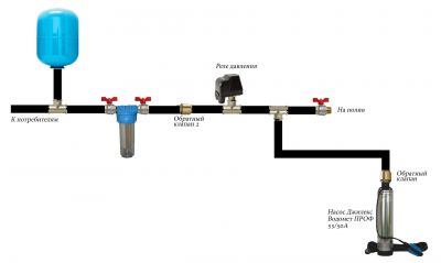

Извиняюсь,что влажу в тему, но требуется совет по водоснабжению дома.
Набросал схему водоснабжения, но есть вопросы.
Нужен ли "Обратный клапан 2". Если я правильно понимаю, без него при открытии крана "На полив" вода из ГА будем уходить противоходом через фильтр, а ставить фильтр после ГА не хочу т.к. в воде бывает песочек (колодец на песчаном плывуне),хоть и не много. В идеале бы реле давления тоже поставить после фильтра, но как тогда обеспечить автомат. включение насоса при открытии крана "На полив". Жду ваших советов. Заранее, СПАСИБО.
На месте реле давления ставиться ГА, на котором с помощью пятиходового тройника установлены реле давления и манометр ( обязательно понадобится для контроля давления и настройки реле). Во втором ОК нет необходимости.
Это понятно. Но волнует песочек в ГА и РД и противоход через фильтр?
В ГА такие отверстия, что песочек им не помеха :). Если устанавливать в том месте, где у вас нарисовано РД, то противохода через фильтр не будет.
