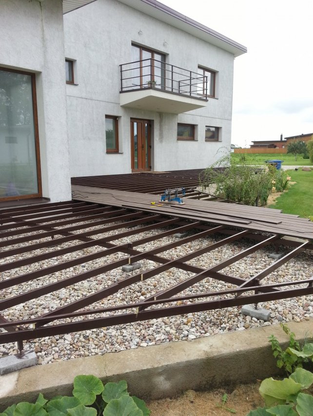

значит нужно какой то лист ложить в эту конструкцию
да еще с уклоном для стока воды.
Переделать каркас проблемно?
есть уклон ..каркас сварен и на 1,5 м вбетонирован в межэтажное перекрытие...решетка двухслойная будет ..наверное придется между слоями лист вставлять и брусья скреплять через жесть..
Приварите к каркасу упоры. Решетку положите сверху на каркас с листом железа, и закрепите к упорам.

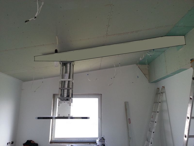

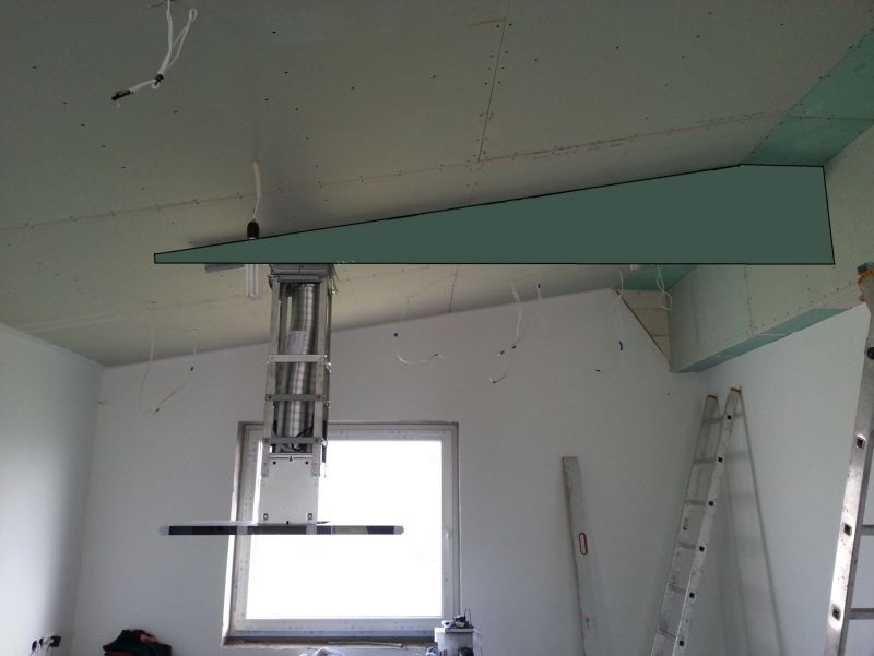

Закупил вытяжку ..не такую как в проекте не круглую т. к. в круглой 1 фильтр а в этой 3 таких же ..теперь закрыть трубу ..короб однозначно будет только какой ..есть пока 2 варианта ..кто что посоветует...
Короб по ширине или трубы вытяжки, ширине вытяжки, ширине стола...

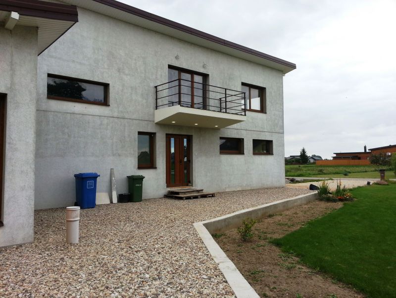

Балкон ..зиму уже пережил ...декоративная штукатурка на цеметностружечной плите не потрескалась..

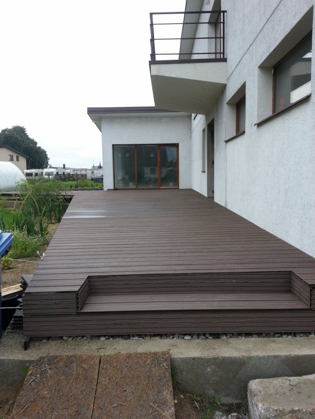

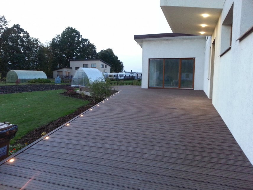

Многие выбирают декинг как альтернативу доске при покрытии террас. Будьте аккуратнее и выбирайте производителя, чтобы не вышло как у нас.
Террасная доска Deckman Hard Stone 3 года назад показалась стоящим решением для открытой террасы на даче. Производитель говорил, что «декинг Deckman - это идеальное решение напольного покрытия коммерческого сегмента, сочетающее в себе достоинство древесно-полимерного композита, высокого качества материала с технологичностью монтажа».
На фотографиях вы можете оценить высокое «качество» ДПК Deckman. А прошло всего 3 года. И это не Аляска, а всего 250 км. на северо-запад от Москвы. На даче бывали редко, каждодневных вечеринок на 80 человек с медведями не устраивали. Смотреть больно, хочется плакать. Ведь нам предстоит сначала всё это снять, вывезти куда-то (там оно будет разлагаться еще лет 200), купить нормальную деревянную доску, привезти, смонтировать.
Милые люди из компании Deckman очень посочувствовали, но помочь ничем не смогли. Сайт они купили у прежних хозяев так, как он пользуется спросом и раскручен. Что они - это другие люди и о старых хозяевах ничего не знают. Хотя сказали, что-то вроде год гарантии давали и предложили найти прежнего хозяина и ему претензию предъявить. Про репутацию бренда, видимо, они никогда не слышали. А мы слышали. Как и про анти-репутацию. Компания Jaguar Land Rover за последние 20 лет полностью меняла владельцев 2 раза. И это никак не отразилось на гарантийных обязательствах бренда перед покупателями. Потому что парни их big business знают, что обиженные клиенты – себе дороже.
Подводя итог, хочется сказать 2 вещи:
- покрывайте террасы деревом. Такого ужаса как на фото у вас точно никогда не случится. Хорошая лиственница идет по стоимости террасной доски. Если позволяет бюджет, ставьте палубный тик – это, правда, понт не для всехJ
- если вас всё-таки манит ДПК доска – какой угодно производитель кроме Deckman. "Качество" их продукции вы видите.

Может человек хочет кому нибудь "поплакаться в жилетку" Вот и залез куда попало,лишь бы люди посочувствовали. А может какая хитрая борьба за потребителя.
Похоже неправильно смонтировано было , вон как все искривилось , думаю в осенне-зимний период внутри доски скапливалась вода и т.к. уклона не было и замерзало и распирало доску .
За три года даже некрашенная сосновая доска под открытым небом не дойдёт до такого состояния. Из какого же говна эта терраса сделана?
Хотя... Обычную ДСП тоже можно условно считать Древесно Полимерным Композитом. :) Главное - правильно преподнести товар. Маркетинг называется. :)
П.С. Если обсуждение ДПК продолжится, выделю потом в отдельную тему.
А что тут обсуждать , 3года для доски на воздухе не о чём.
Может сырье изначально гнилое было
