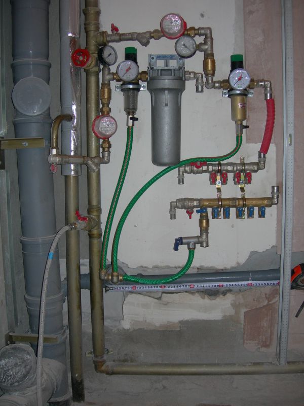

Вашему вниманию:
http://photofile.ru/use...k/115390672/
