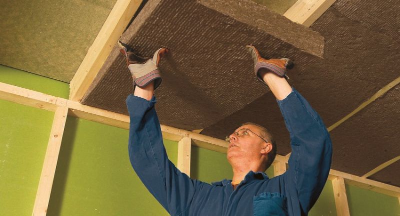

Обязательно надо изолировать! Я уже обжегся на этом. Теперь всех ставлю на путь истинный. Благо сейчас уже хватает материалов и вата специальная и пенополистирол. Как по мне так вата лучший вариант, можете сами судить, если сырость в вашем доме не сильная, то лучше берите ее.
вопрос только сколько сожрется мм, тут судя по фотографии мм сжирается конкретно так.
