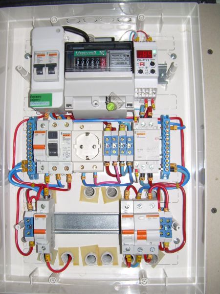

Монтаж распред.шкафа в квартире
Я себе поставил парочку: отечественное реле напряжения РН-111М + Шнайдеровский контактор 40A
Ай молодца, как аккуратненько все. Умница! Жаль, три спасибы не поставить. Порадовал.
Сильно рискуешь. Можешь остаться без холодильника и стиралки, легко.
Знаю. Реальные цифры я узнал недавно. Догадывался, конечно, что они будут не идеальными. Да и боялся больше перенапряжения (поскольку ВЛ к дому идет), чем недонапряжения. Хотя, что из них более опасное.....PS: Спасибо, Бука Изменено пользователем See-i-nok
to See-i-nok
А почему здесь  вводной автомат не спаренный?
Непорядок.
Мне нужен был автомат на 20А (так предписали), а когда закупался спаренных не было, пришлось купить два одинарных. Я вот думаю, если их ручки соединить типа гвоздем, один другого отключит (силёнок хватит у механики)?
Это можно установить эмпирическим путем - поддень один автоматик и посмотри - поведет ли он за собой второй?
Да, свяжи их механически. При жёсткой сцепке отщёлкнет второй без проблем.Схемку однолинейную покажи, чего-то групп маловато.А что красиво - не вопрос. :)Хотя Меркурий лично я не люблю...
Есть штатные планки для такого соединения.Правда в продаже их не видел(может не обращал внимания?),но последнее время попадались на оборудовании,трехфазные автоматы из однофазников собраны.
Схемку однолинейную покажи, чего-то групп маловато.Хотя Меркурий лично я не люблю...
А я Энергомеру не люблю :) А не из импортных счетчиков на дин рейку что то больше незнаю никого.Если народу интересно: там еще продолжение (см. фото)Групп счас всего три: вся старая проводка, стиральная машина, освещение в двух подвалах. От старой проводки по мере ремонта буду отказываться и создавать новые группы. Соответственно добавлять автоматы и узо в шкаф (чувствую, что посадочных мест уже мало в шкафу). Освещение в подвалах включается в отдельном боксе посредством выключателей нагрузки. Потом в этот бокс буду добавлять освещение во дворе, сарае и прочее. Все линии с розеток, лампочек и пр. сходятся в клеммную коробку внизу стойки, а оттуда уже идут в шкаф проводом ПВ3 в гофре. Ну и разводка вся в шкафу - ПВ3 (2.5кв.мм. - 6кв.мм.)
я думаю это интересно прежде всего вам - выкидывайте нафиг эти китайские клеммы :) , для чего вы делаете 4 :blink: дополнительных соединения???????? после счетчика (на каждой ветке)у вас дом и ВЛ - где разрядники на входе??? не спасет реле и контактор (просто не успеют)если посчитать количество соединений (до кабеля стиральной машины) то у меня получилось 15 (притом некоторые ну очень подозрительные - ну не люблю я иек :D ) - можно обойтись 9
Клеммы - это удобно. А если взять какой-нибудь "Вэйдмюллер" то и надежно. Но пока приходится довольствоваться ИЭКом. Когда шкафчик заполнится окончательно, можно будет "оптимизировать" некоторые цепи.Насчет молниезащиты согласен. Но для неё нужно _грамотное_ устройство заземления. Как только появится возможность буду делать.
На фоне СИП 16 квадрат и вводов/распределений по 6 квадрат диковато смотрится вводной 20А автомат.Надеюсь, кабель закладываете на будущее... А вообще, какова планируемая мощность потребителей и их перечень?
Такой номинал автомата мне предписал инспектор из ГорСетей :( Так что планировать я могу теперь аж жуть :)СИП меньше 16 кв. я что-то не встречал, а провод на 6кв. в шкафу... просто решил взять такое сечение с запасом (может и на будущее - кто знает....)
