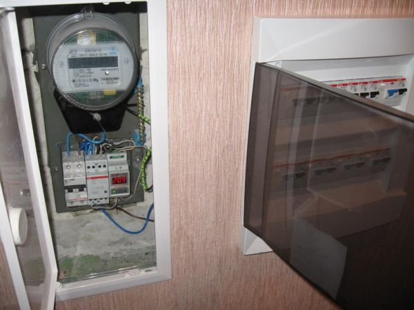

Фото распредилительного щита в квартире
БУКА:
А чо автоматы пьяные и злые? Почему не обнимаются?
Ты имеешь в виду "люфт" между их бочками ? :) Ну, можно их подбить - потеснее будут :) это не смертельно :)
ANDY:
Для первого раза думаю достойно :) Мне отсутствие счетчика понравилось :) Я бы тоже его не ставил ... гы-ы-ы-ы
ANDY:
А счётчик у меня слева, в старом щите, демонтировать который тот ещё гемор был бы. Посмотри ещё раз картинку, которую я выкладывал с ASP, всё станет понятно. :)
Не, счётчик у меня - новый, двухтарифный. Щит - старый. Дебильная домовая разводка. У меня входящий питающий шлейф делает в этом щите петлю по нулю и по фазе и уходит через стену к соседу... :) Решил не связываться с демонтажом. Опять же, дополнительных шесть мест(входной атомат, АСП и контактор) - не лишние.

а теперь разбор полётов :D (ни кому ни в обиду просто ИМХО мож пригодится)
buka - не подписываешь кабеля (не думаешь о тех кто потом туда полезет :) ) и чего то я не понял - ты при вводе землю рвёшь???????????????? не очень видно откуда приходит но цвет земли - низя рвать.
Andy816a - нет ну даже если первый раз делаешь почему не сделать ровно? и не в углах дело, любой провод должен лежать так что бы его направление можно было определить визуально а не продёргивать каждую жилу
перед монтажём - провода протяните (тряпкой разгладьте или вокруг трубы(ки) любой) он будет ровным а не волной
А нечего там делать посторонним. :D
Это временное (допломбировочное) расключение. Сделано посредственно - согласен - но мне на выходные ребят без электричества оставлять не хотелось. Тут и петля учета синяя (красного просто не оказалось), и пара других косяков есть. Работу над ошибками сделаю в пн обязательно, поскольку без этого меня самого мутит с такой работы.
Просто показал Олегу раскладку проводов из того, что было под рукой. Почему и прошу слить топик в мастерскую, чтобы посторонние не видели ветку вообще. Нечего им здесь делать.
ну про посредственность я не говорил :D ИМХО разница в цвете это не косяк, ну а что кидать всё? или переделывать потом если провода нужного цвета под рукой нет?
:up: thanksПо поводу выгорания контактов в контакторе из-за неодновременного размыкания запараллеленных контактов (бррррр :) - при условии что 4 полюса по 40А становятся двумя полюсами по 80А :- вероятность срабатывания контактора в момент пиковой нагрузки мала (40А на 220В - это 8,8Киловатт), поэтому я считаю что можно спать спокойно.
Согласен с тобою. Ибо, отключаться\включаться этот контактор будет достаточно редко(есть надежда :)), и - второе: очень маловероятно, что каждое срабатывание контактора будет будет происходить при полной нагрузке(максимальном токе) :)
