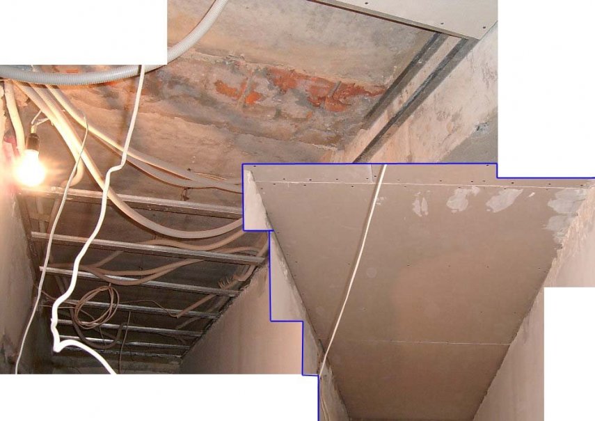

Это получается что весь потолок держится на ПП, подвешенных подвесами к потолку?А как тадысь быть в коридоре 1,6х6м - думал поперек коридора ПП с одним подвесом делать. не мало ли будет?
ну не на одних подвесах ведь он держится, потому как ПП "заходит" в ПН и очень хорошо там держится по вертикали...Для 1,6м - а вот фиг знает - один подвес как бы мало - два - много :-)
Один подвес не мало если ПП через 50см поставить и сам лист ГКЛ вдоль пустить, а если листы взять 3м то всё обойдется одним стыком, вот на стыке и можно 2подвеса прикрутить
