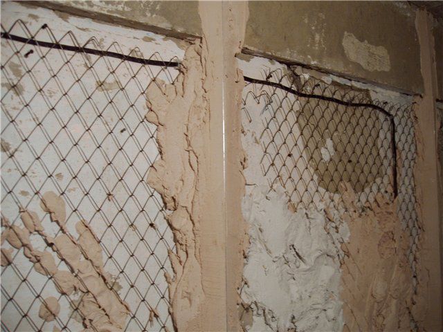

А если нужна штукатурка слоем 5 см и делать это следующим образом :1.снятие старого слоя извести2.грунтование 3.монтаж сетки рабицы4.монтаж штукатурных маячковых профилей5.набрасывание слоя гипса чистого без модификаторов6.через пять-десять дней грунтование и оштукатуривание ротбандом то есть финишированиеКак вам такой метод мастера ,стоит оно того или нет ?
plumbery 5 см за один раз гипсом можно, желательно с сеткой, а вот слоёв гипс как раз не любит. Если уж слоями ,то первый слой с сеткой и "начесать" гребёнкой (зубчатым шпателем) ,а потом как высохнет грунтовка и второй слой.

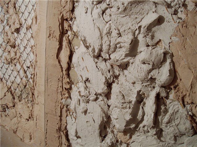

всё правильно :) 40 кг ангарского гипса продают по цене 200 р а 30 кг челябинского ротбанда по 355 р :) с гипсом работаю легко и уверенно потому что иногда слабонервным плиточникам приходится показывать как заделывать штробы после моих сантех работ а в данном случае занялся оштукатуриванием стены в своей комнате и так как я люблю разнообразный опыт и эксперименты всё же решил узнать ваше мнение как профессионалов своего дела :) может фотографии выложить ? :)
Изменено пользователем plumbery

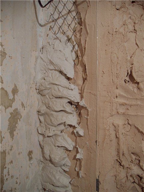

Я что это за белая дрянь на стене? Очень даже легко отслоиться может свежая штукатурка. Тщательней зачистить следовало. Ты тогда хоть сетку прикрути к стене, по клетке 30-40 см. Если и отстанет слой, то не упадёт. Пласт гипса такой толщины сам по себе достаточно прочен.
белая дрянь это остатки извёстки и действительно свежая штукатурка от неё с удовольствием отслаивается :) сетка рабица прикручена таким образом чтобы невозможно было её оттянуть рукой в любом месте :) вообще всё что уже легло на эту стену с трудом отдалбливается перфоратором однако интересно как ротбанд ляжет на ляпки гипса :)
Нормально ляжет. Только не спеши, дай первому слою высохнуть.
то есть я могу избавить себя от процесса начесывания гипса ? :) вообще как я заметил данная партия гипса желает сохнуть дней по 8 :) а если тэну кинуть воздушную и вентилятор запустить это ускорит высыхание ? :)
