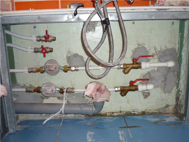

Ничего я тогда не придумал умнее, чем провести всю разводку петлей через ванную, соорудив коробок под раковиной (на фото). Ширина короба снаружи 80 см, высота снаружи 52 см. Т.к. раковина с ногой, счетчики поставили слева, а краны на стояках остались справа (на фото). Между ними - металлопл. трубки.
Короче жили нормально, пока кризис не заставил наконец заняться официальным вводом счетчиков в эксплуатацию. Пришел мастер, сказал:"оооо, низя, ломайте, переделывайте, никаких между сч. и краном вставок не д.б.".. и прочее.

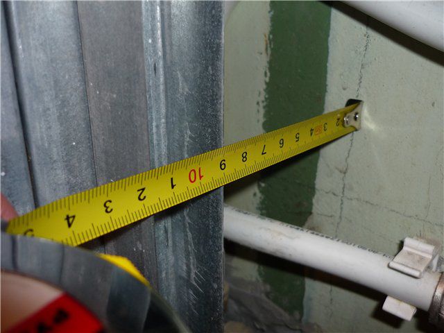

Демонтировать не долго. Задача внедрить там где-нибудь фильтры, т.к. именно это место обойдется самой малой "кровью" при переделке. Кидать через туалет или кухню петлю на фильтры и потом обратно в ванную на краны - очень уж криво. Добавил фотографии: ext_9cc1c24e22a9e25672d9d71038c4b1f8.jpgext_34eb172d82fe85c977d86bf671743c3a.jpg

Предварительно на АКВАФОР АКВАБОСС 1-01 и 1-02 остановился. Размеры: 125х315мм.Подсоединение: 1/2".Короб сейчас внутри 9 см глубиной, но если ногу у раковины оставлять, то макс. можно добавить 2 см (до 11 см) засчет переноса передней стенки вплотную к ноге. Высота короба нар. 51,5 см, внутренняя соотв. 49,5 см, const., т.к. граничит с ванной, и визуально они д.б. на одной высоте.

Нога тогда может не встать, там от стены до ноги 31,5 см, а до ванной 32,5 см.Т.е. новый короб предлагаешь сделать не плоским, ступенчатым, ступень справа будет выдаваться вперед на необх. для монтажа см?Может совсем отказаться от ноги? Тогда построить поглубже коробок, счетчики по уму поставить сразу, потом за ними - фильтры, потом все остальное. Ед. косяк - это раковина, надо подгадать, чтоб картридж вверх вынуть можно было.

Тонкий фильтр - это кто? Типа Honeywell FF-06 AAM 1\2? Этот, я так понял, ничего нового по сравнению с косым фильтром на кране стояка и не делает, размерчик побольше разве.Я видел в продаже те, про кот. писал, как-то на них приостановился, они же и не полезут. Короб я снесу, но хочу потом обратно построить, потому что не эстетично. Вот и дилемма, как красиво и правильно устроить счетчики и хорошие фильтры.
Ящик сломал. Вот что получилось.
Теперь параллельно думаю заменить краны на стояках, т.к. оказались полным говном, хотя ИТАЛИ без ошибок написали и цена соотв. была. Не нашел на форуме, как себя ведут полипропиленовые краны, но думаю их поставить.
Т.о. все готово к преобразованию колхоза. Прошу помочь правильно организовать пространство за раковиной.
Ну давай попробуем. Если не пытаться бороться с этим колхозом и не бояться создать на его базе новый, сделай как-нибудь так. Без радикальной переделки ввода тут что-то вменяемое придумать практически нереально - очень уж оно заковыристо все получается.post-3486-1243633073_thumb.jpgЯ при таких стартовых условиях обычно мину закладываю и рву все к чертям. Проще заново все построить, чем переделывать подобные маразмы.
