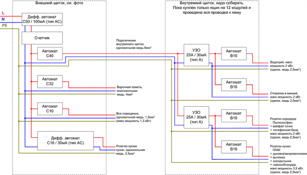

А чего считать, я схему выше приводил, по ней все и сделано:  post-1-0-52158800-1455648998_thumb.png
считая ваши линии - у меня чего то больше получается :)
Пятый кабель - это ввод.Действительно, зачем тут городить 2 нулевых шины? Только ИМХО, провода на выходе с УЗО есть смысл скрутить и только потом зажать в клемму УЗО.

Давайте мой вариант обсудим.Имеем однушку, стройвариант. На следующей неделе надо электрику разводить.Две недели изучал форум, пришел к такой схеме.Жду критических замечаний спецов.post-30402-1248593524_thumb.jpgpost-30402-1248593546_thumb.jpg
молодец хорошо читал, нормально :) узо можно и на 32А поставить
паровозик2009
Все оборудование решил брать леграндовское, а у них в катологе нет узо на 32,только 25 и 40.Собственно если схема покатит, то есть несколько вопросов по железу.Выбрал следующее:Дифференциальный автомат (УЗО+автомат) 1 фаза + нейтраль 300mA 40А 2м (AC) - (0079 01)УЗО 2 полюса 30mA 40А 2М (А) - (0090 57)Автоматический выключатель DX 1 фаза 16A 1М ( тип B ) 10кА - (0061 60)по дифу: если можно на пальцах, что такое "1 фаза + нейтраль" и может нужно "2 фазы"по автомату: отключающая способность чем больше тем лучше? или наоборот на 6кА брать?ну и про фазы к автоматам тоже относитсяпомогите закончить подготовку проекта :rolleyes:
Изменено пользователем паровозик2009
1 автоматический выключатель в дифе стоит по одному плечу (не нужно)2 лучше на 4,5 - 6, лень искать цифры но на 10кВ вроде время отключение больше, при одинаковых токах
