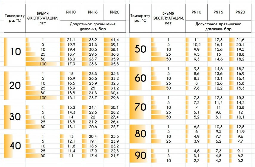

Кстати, инфа для адептов металлопластика. Недавно щупал разложившуюся от температуры трубу. Прослужила 15 лет, потом лопнула. Люди полагали, что китай, оказалось Хенко. Просто они Газ. Колонку на полную мощность всегда включали, получалась вода почти кипящая. в итоге когда я эту трубу в руки взял и разрезал, она в руках расслаивалась и пластик стал хрупкий.

Прикольно, но я не за ПП ратую. В случае с колонками я вообще за медь или нержавейку. Надо будет поэкспериментировать на досуге, при какой температуре такое как на картинке возможно :)

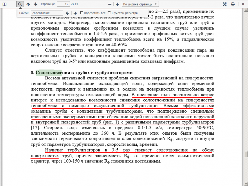

ПОСТОЙ!!! Сейчас 23:45. Дай 10 минут на поиски. Я мухой !!!
@Technik-san !! ЕСТЬ!!!
Целиком текст ТУТ
А еще ЗДЕСЬ.
И, конечно, у Барона.
Уверен, тебе будет очень интересно! Выходит, отложения в ребристой трубе выкладываются меньше! Такой вот парадокс. Товарищи этим вопросом занимались больше 20-ти лет назад.
Но я так же доверяю твоему опыту. Предположения: труба китайская, а посему не совсем нержавеющая. Может хрома и никеля недоложили? Еще нюанс с течением токов по этим трубам. Таки у них сопротивление повыше обычных водопроводных и есть вероятность повышенного потенциала. А дальше пошло-поехало! Совсем не так много надо для гальваники. Вон, магниевый электрод около вольта даёт, а как этот вольт защищает! В гофре всё может оказаться точно наоборот.
Меня сию секунду осенило - а чего это в некоторых фитингах для гофры не только силиконовые уплотнители, но и зажимы пластиковые? Может они изоляторами работают, если всё правильно собрать? Надо поизучать вопрос.

... и ярким тому примером является сливная гофра из раковины ;) и получается, что гладкие трубы на слив зло и надо ставить гофру....нонсенс. Всё таки не удержался и вскользь глянул статьи. Насколько я правильно понял, то накатанные на трубах внутрь турбулизаторы делают небольшой расчётной глубины, поэтому потоки имеют направленное движение и вымывают солеотложения, у нас же гофрированная нержавейка имеет более глубокие складки, по этому  движение потока будет хаотичным и в таком случае, полагаю, будет  сложнее вымыть все отложения при тех же нормативных скоростях потока, 1-1,5м/сек
