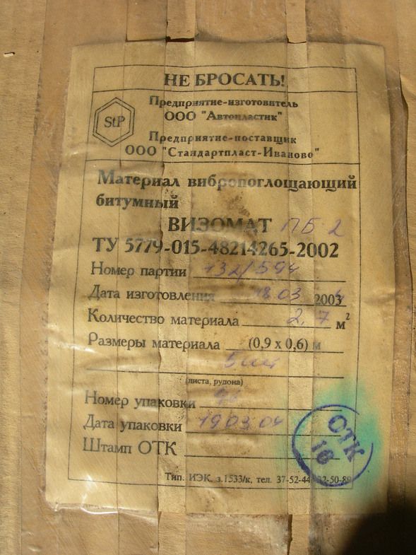

Обожаю крючкотворство! Если копнуть еще глубже, то вообще-то ГК "Стандартпласт". А если еще глубже, то всего лишь НПП с зарегистрированным брендом СТП, изготавливающим в Иваново свои лабораторные находки.
Стандартпласт - это контора ))) не материал. Эх, ну когда же мне за рекламу платить начнут-то, а? Материалов много, но раз уж назвали контору, то нате. Если без фанатизма, то я клею вибропласт-сильвер на железо и вибротон поверх него. Можно обойтись одним вибротоном, но он деревянный, и лучше клеится не сплошняком, а квадратами на радиусах. Если париться не хочется, то сплошняком хорошо тянется Акцент-голд. Но его ТОЛЬКО на вибропласт лучше клеить - сам он к виброизоляции отношения не имеет Тепло держать будет, но греметь не перестанет. Если денег не жалко, то Бимаст-бомб хорошо подойдет. Только будьте готовы, что ваша невесомая ванная станет по весу как чугун )))
