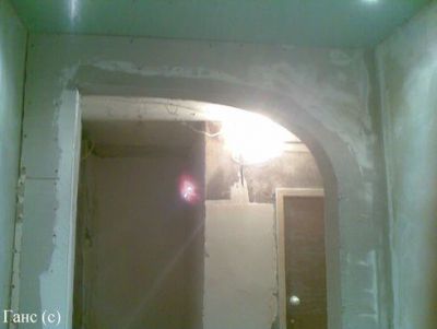

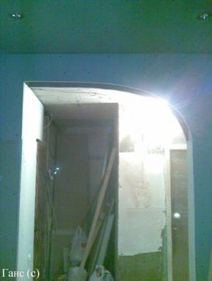

Эх...достаточно поздно сваял сию тему, ибо обломавшись с чудодейственным алебастром решился отштукатурить апендикс коридора так скажем "от руки", ессно ни о какой ровности речи быть не может, да она особо и не надо т.к. в этом месте будет располагаться встроенный шкаф ( готвимся к сносу гаражей) для хранения авто-дивайсов :rolleyes:
Вообщем что было "ДО" :
И что стало "После" :
Ессно получилось не особо ровно, отсюда вопросец: достаточно ли проийтись по стенам ( оштукатуренныи Ротбантом) шлифмашинкой ( вибрационной) со 180-ой наждачкой. к примеру, чтоб удалить хрупкие моменты и надо ли чем сей " обработаннный" Ротбанд покрыть, чтоб в дальнейшем использовать сии стены как стенки встроенного шкафа?

Поподробней. Может достаточно пройтись шпаклевкой? Или сточить острой кромкой правила? Шлифмашинкой будет гладко, но неплоско. Может овчинка и не стоит выделки?

Я,являясь маляром -штукатуром в подобных случаях говорю: Маляры исправят :lol: Шаблон,хотя бы на угол не помешал бы,откосы то заштукатурить ,я полагаю,вы знаете как?,по уму,если нет читайте форум. :)
Шаблон - имеется в виду 90градусный угол?
Для закруглённого угла.
Сории, эт я видать фотку вставил не ту... не об арке речь, а о том что позади нее.... просто фотал в спешке на телепон. С аркой пока проблем не возникало.
