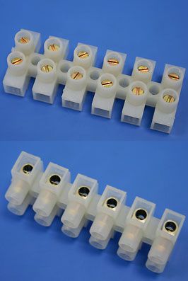

А вот тут стоп! Это Makel QP, то есть возможно не совсем Makel post-28393-1252602819_thumb.jpg У меня в тех, уже стоящих розетках, не винт с кольцом, а... как бы объяснить-то, без картинок под рукой... Короче латунная гильза с круглым отверстием, в которое вставляется проводник и сбоку зажимается винтом. То есть нечто вроде половинки обычного (не ваго) клеммника, типа такого: 350023.jpg В такую штуку кольцо из 2 проводников не вставить. Винт, насколько я помню, обычный. Раз уж его все равно менять сразу же - может сделать на новом коническое или сферическое острие? Чтобы, вставив 2 проводника, винт втыкался между ними и распирал их по бокам гильзы? А вообще пока не буду изгаляться (или изголяться? все равно пока не буду), в ближайшие дни заеду в ту кваритру и в натуре зафиксирую конструкцию, проведу натурные испытания и по их результатам уже буду паниковать B)

У макела есть розетки с одним отверстием под винт(керамика) и ,как на фотках(термопласт) с двумя отверстиями. Последние очень даже ничего.Розетки лучше крепить к коробке на винты, а выключателям по "барабану".
А чем первые не угодили? Именно там, что проводник зажимается винтом и что сложно воткнуть в провода?
