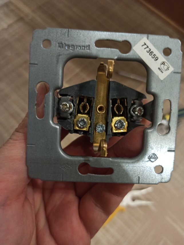

Имеется розетка на кухне с винтовым механизмом Легранд, к которой подведен кабель 3х2,5 - это розетка "для всего подряд", в том числе микроволновки, телевизора и яндекс-приставки.
Над ней в 1,5 метрах я сделал отдельную розетку для телевизора и приставки, чтобы убрать лианы на стене, от которой по штробе спустил в имеющийся подрозетник кабель 3х1,5. Не спрашивайте, почему именно 3х1,5, просто так получилось.
Розетка, как я уже говорил, с винтовым механизмом, причем прижимная гайка не перекашивается настолько, чтобы справа и слева от себя одинаково надежно зажать жилы 2,5 и 1,5 квадрата. Места для клеммников в подрозетнике нет (он неглубокий), смысла в клеммниках при условии микроволновки тоже мало. Одновременно две жилы в с одной стороны не помещаются.
"Изобрел" я следующее.

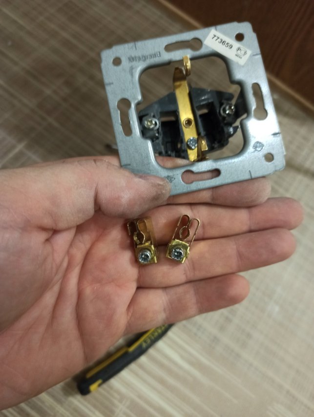

Из корпуса аккуратно изъяты сами зажимные модули...
...которые в свою очередь тоже разобраны на корпус, винт и гайку

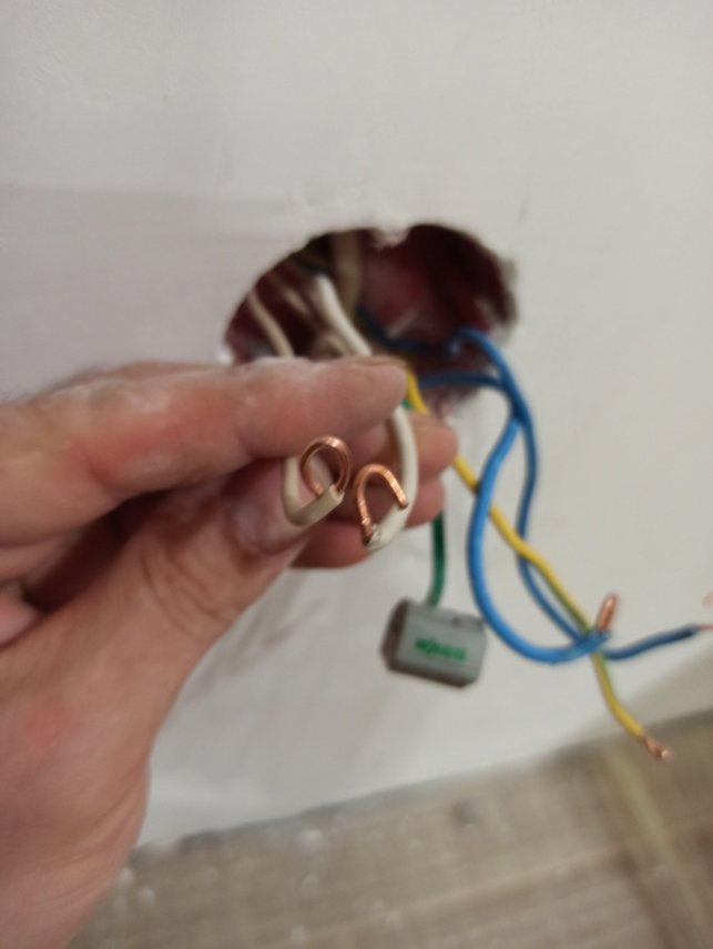

На зачищенных концах обеих жил сделаны полукольца.

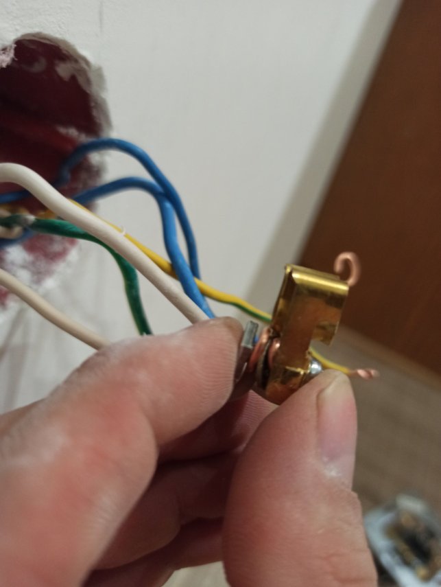

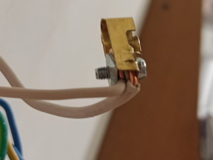

Затем зажимной механизм собран в последовательности "корпус - винт - полукольцо жилы 2,5 квадрата - шайба - полукольцо жилы 1,5 квадрата - гайка". На фото видно плохо, но по словесному описанию можно найти искомое.
Получилось типа народного метода соединения меди и алюминия через стальную шайбу, только в моем случае соединялись разные сечения.
Дальше я случайно замкнул ноль на землю, УЗО вырубило свет и я не сфоткал дальнейший процесс - повторить то же самое для второй пары жил, вщелкнуть собранные механизмы в корпус розетки и закрепить розетку обратно.
Получается не очень удобно в работе, небыстро, подходит только для условно разборных механизмов.
Но вопрос - будет работать или зрелищно рванет, загорится и другими способами аннигилируется? По нагрузкам - в нижнюю основную розетку будут включены микроволновка, DVD-плеер, пара зарядок для телефона и возможно время от времени пылесос или парогенератор, в верхнюю - телевизор и приставка к нему.

Болтовое соединение разрешено, шайбу только поставить, такая ребристая типа гравёра, но пружинная

Макс правильно сделал, только почему полу кольцо? надо было кольцо гнуть

2 часа назад, dimp сказал(а):
почему полу кольцо
Полукольцо - это условно. Главное, что не прямые участки, а огибающие винт загогулины. А в данном случае эти "полукольца" к тому же по ширине зажаты в корпусе. Я вообще стараюсь в винтовых механизмах жилы крепить именно так, пускай даже это дольше и сложнее.
