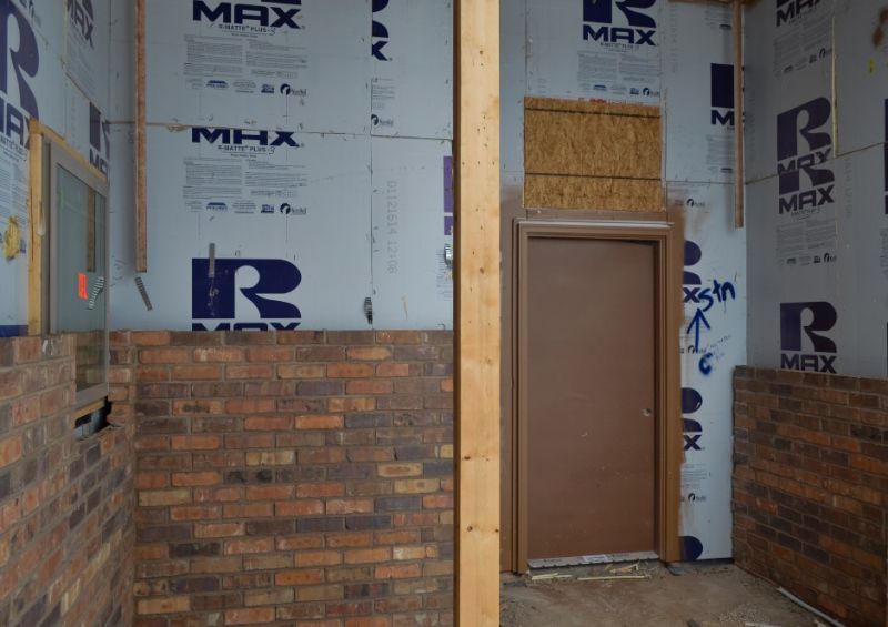

Например,  в центральных штатах при строительстве жилых домов ППС вообще не используется. Внешние плиты ДСП обшиваются влагоотталкивающей пленкой. Потом это дело утепляется панелями Rmax R-Matte 3, после чего стена обкладывается в половину кирпича. Между стеной и кладкой оставляют пространство для циркуляции воздуха. В этих условиях такого утепления достаточно, чтобы стены не промерзали, и дом отлично сохранял тепло.

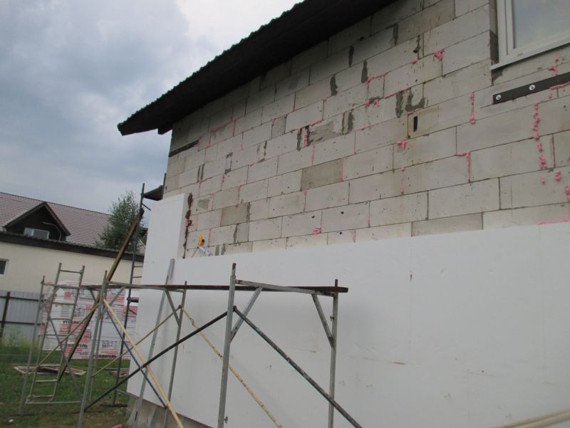

Утепление газобетона пенополистиролом по технологии Ceresit
