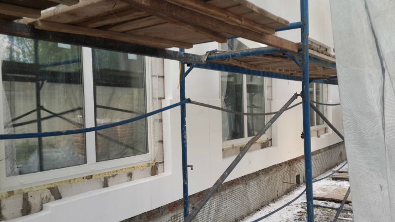

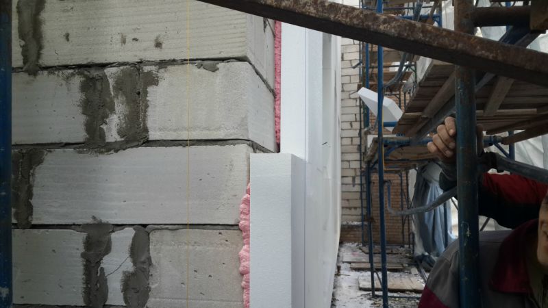

Вот как делается утепление стен пенопластом. ПСБ-С 25Ф толщина от 120мм и выше, меньше нельзя применять чтоб не получить влагонакопление в конструкции стены.

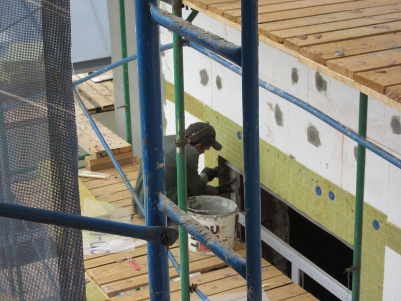

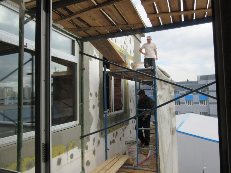

вот так по хорошему как раз и не делается, нет противопожарный рассечек около окон и в угловой зоне.

На частных одноквартирных домах используется либо пенополистирол либо минераловатная плита. Пенополистирол с противопожарными рассечками из минераловатной плиты применяется только на многоэтажных, многоквартирных домах, гостиницах, общественных зданиях. Нельзя применять пенополистирол с рассечками на школах, больницах, на дошкольных учреждениях.
