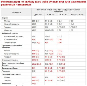

Для общего развития:
Для эффективного использования мышечного усилия столяра полотно пилы с крупным зубом должно быть достаточно длинным - 550-650мм, полотно со средним зубом - длиной 450-550мм, а с мелким зубом - до 350мм.
спасибо!
значит 7 зубьев можно считать универсальной. ну их в магазинах основная масса и есть.

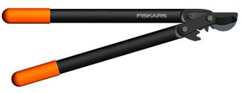

Для "первой работы на очереди" существует вот такой девайс:
Быстро, "без шумы и пыли". Для обрезки и формирования деревьев и кустарников - единственная и незаменимая весчь ;) Все остальное - от лукавого.
