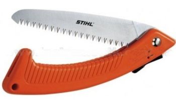

Там же продают неплохие садовые пилы от Штиля или Хускварны
При своей внешней неказистости, довольно комфортно резать и толстые ветки (50-70 мм)
Подходит. Только сухие меньшего диаметра, чем свежие.

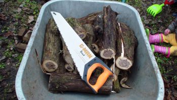

я купила таки универсальные пилы, не для сучков. и ирвина себе, и до кучи G-MAN мужу, чтобы мы могли на пару пилить. G-MAN по идее предназначен для ДСП, но пилит дерево божественно. муж сказал, что даже лучше ирвина, вообще не напрягался. и рез получился гладкий.
