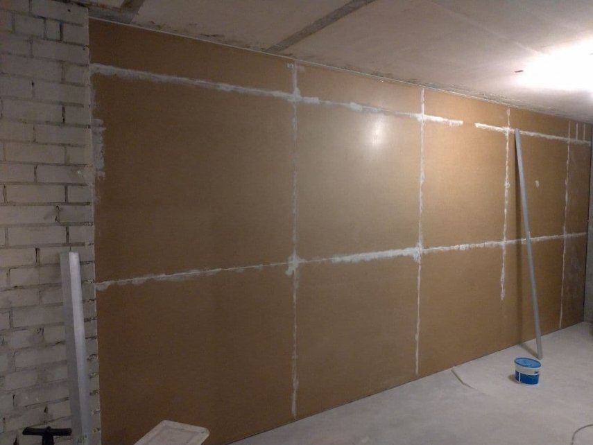

Чем стыки между двп заделаете?
вообще ничем не планировал. просто плотно прижать встык. щели то не будет как таковой - между листами же гвл. могу пройтись вибросиликоном при необходимости.
Где появляются щели там заканчивается любая изоляция.
понял, сделаем.
хотел акустическим силиконом, но в итоге замазал унифлотом, за распушенный край двп должен хорошо зацепиться. может и не замазывал бы вообще, края двп плотно прилегают друг к другу за счет той же распушенности, но геометрия листов страдает, и ко-где образовались щели в несколько мм, вот их и зашпаклевал, ну и до кучи все остальные стыки.
Спойлер
а она фактически не НА двп, а между. на гвл то есть. я же щели шпаклевал, а не саму двп. могу сверху бумагу для стыков гкл приклеить на пва, все равно пва пропадает.
Вот вы боретесь с буграми, за идеальную плоскость, а тут бумагу наклеить собрались.
