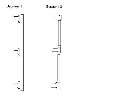

ЗЫ Я кажется понял, в чем загвоздка!. Вы хотите выставить маяк вровень с саморезами, а я говорил про то как опереть его на саморезы (это проще и реально точнее). Просто вкрутите все саморезы, которые есть в стене на 6 (10) мм вглубь. И опирайте маяки на них. Лучше если саморезы почаще будут, линия ровная получится сразу.
На фото видны ряды из саморезов, просто сверху фигачьте и все. ;)

Такой же слой, что мешает в верхней точке вкрутить саморез вровень со стеной?.На фото под маячки сделаны штробы - таким образом слой в верхней точке был 2мм. Так что про расход смеси в корне неверно. А насечка на стене - перестраховка, стена покрашена была. ;)ЗЫ Сорри, насечки здесь еще нету, вот она:post-34154-1260543569_thumb.jpg
